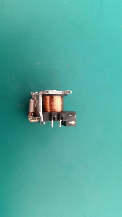

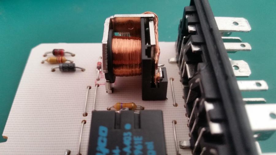

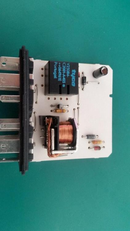

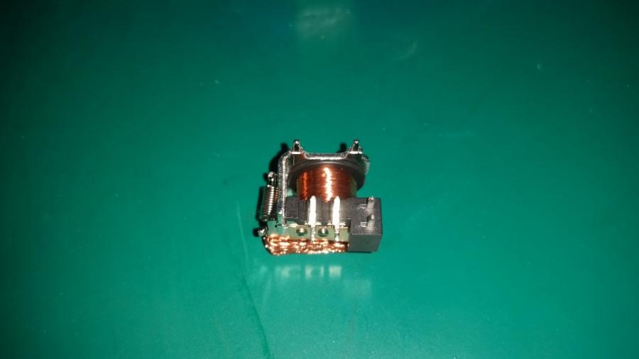

Rezolvat problema. Am dat jos releul, l-am desfacut si am vazut ca releele sunt capsulate. Am dat jos releul cu pricina si l-am inlocuit cu unul necapsulat. Acum functioneaza perfect. Sper sa nu mai am probleme cu el.

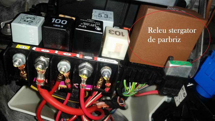

Se da masina din profil, dotata cu oglinda electrocromata si senzor de ploaie, de cand am luat-o nu functioneaza nici oglinda si nici senzorul de ploaie. Daca pun maneta stergatoarelor in prima pozitie functioneaza ca si una standard(fara senzor). Am desfacut bratul oglinzii si plafoniera, scos mufele, pus la loc, nimic... ce mai pot verifica? Releul?
Ce scrie pe releul de ștergătoare,  de sub bord? Ce cod are?
Pt electrocromare, daca nu se aprinde ledul de pe ea, verifica sigurantele
Am verificat sigurantele, totul ok!
Oglinda nu avea led sau buton on/off. Am înlocuit-o cu una ce are buton on/off și iluminat ambiental si functionează superb!
Rămâne de studiat releul...  defect/ sa fi fost înlocuit cu unul ce nu stie de senzor😕
