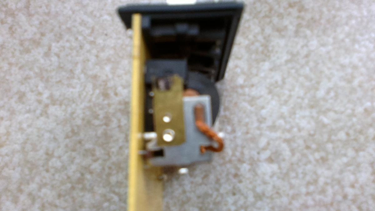

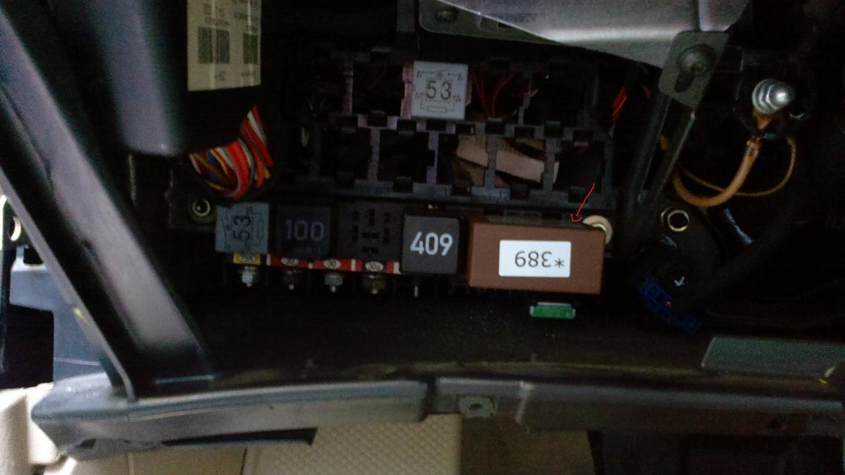

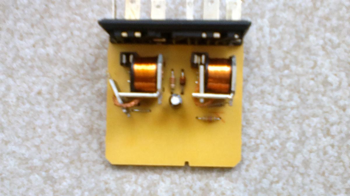

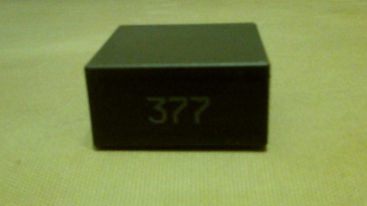

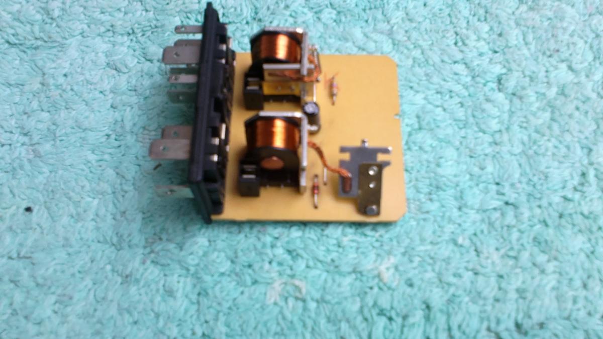

Releul 377 este sub volan se desfac suruburile care tin masca si veti vedea mai multe releuri.Cel din imagine cu sageata rosie este locul unde se gaseste releul 377.De obicei problema care o da este acela ca stergatoarele nu se mai opresc.In iteriorul releului se gasesc doua bobine.Prima bobina pe care o s-o vedeti in imagine are o placa de metal care pe ia sunt doua puncturi(una pe o parte si un-altra pe cealalta parte)iar acea lameta oscileaza dintr-o parte in alta.De veti da jos acea parte,veti observa ca o parte din acel cositor lipseste.Se va adauga un pic de cositor si dupa se va pili pt a fi plat si pt a putea intra in acel spatiu.Va mai adaug si un video dar acea persoana mi se pare ca s-a cam complicat deoarece se poate da deoparte acea parte tragand un pic mai tare.http://www.youtube.com/watch?v=ZBNgLVKKSQU

Ideal ar fi sa inlocuiesti cu totul releul ala mic daca ai unul nou. Contactorul ala nu facut din cositor in concluzie nu va fi treaba de durata, parerea mea.
La mine ala s-a ars efectiv complet pastila si a trebuit sa vin vreo 30km cu mana pe sub bord dand bobarnace la greu la releu, la mine murise aproape complet.
M-am prins la un moment dat ca daca dau pe treapta 1 de viteza,adica nu intermitent atunci merge incontinuu, nu risti sa se mai opresca si macar te poti deplasa.
LE: ca si chestie fail safe, poti da cu rainx/abro sau orice tratament anti ploaie de parbriz, poti merge lejer efectiv fara sa pornesti stergatoarele, atat de buna e vizibilitatea. Eu am ramas per-plex.

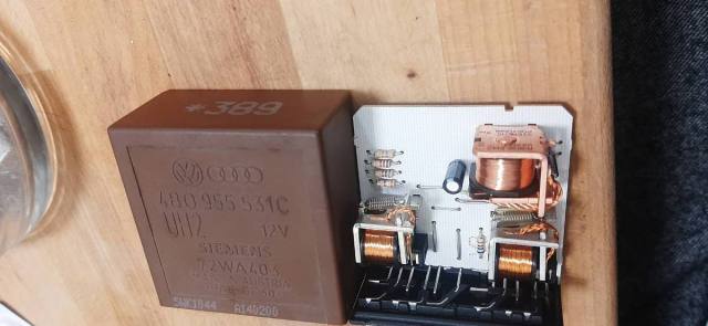

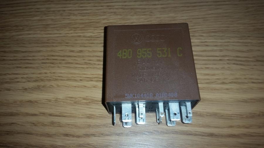

Acum pe masin am urmatoarele relee:
G4Variant :
*389
Cod: 4B0 955 531C
Mai sunt inscriptionate 2 coduri, dar nu in relief ci vopsite, si anume:
5WK1044 si B310100

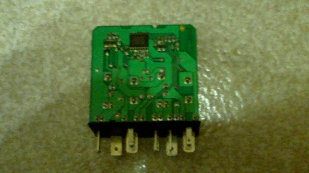

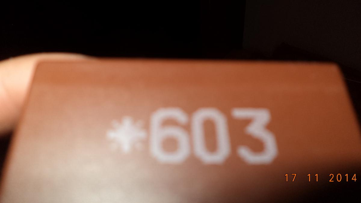

Detin si eu masina din descriere si de curand, pentru ca nu imi functiona temporizatorul stergatoarelor (in sensul ca pe toate celelate trepte mergea exact cum trebuie mai putin pe temporizator - atunci cand faceam trecerea pe treapta 1, se facea o cursa completa a stergatoarelor iar apoi se opreau - indiferent de viteza setata), am decis sa schimb releul actual cu unul nou - 603 (cod: 4B0 955 531E) - am inteles ca acesta inlocuieste releele 377 si 389. Dupa schimbarea releului vechi cu cel nou, problema mentionata inca persista - atunci cand comut pe treapta 1 (temporizator) se face doar o singura cursa a stergatoarelor iar apoi acestea se opresc.
Ce alte solutii ar mai fi pentru rezolvarea acestei probleme?

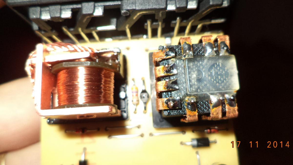

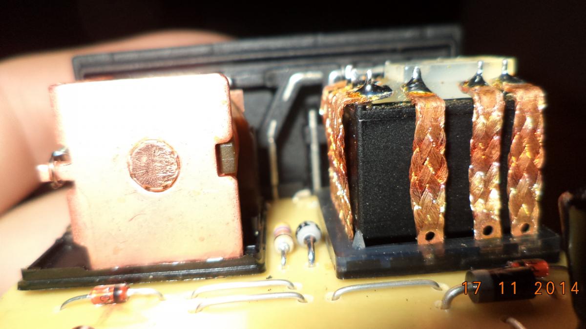

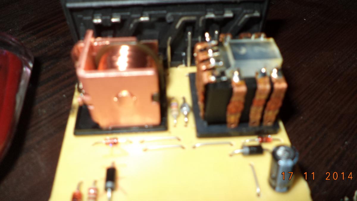

Aceeasi problema o am si eu cu stergatoarele cand pun contactul sau pornesc masina stergatoarele incep cursa cam de 3-4 ori si se opresc in ce pozitie vor.Pe releul meu scrie 603 si are codul 4BO 955 531 E,iar in interior se afla doar o bobina si inca ceva patrat care nu stiu ce este.Eu vreau sa stiu daca este problema de la releu sau de la alte contacte de pe la maneta sau motorul de la stergatoare,mentionez ca acea bobina are contactele foarte bune si nu sunt oxidate sau arse.Se poate verifica cumva acest releu?Sau cu ce releu este compatibil,377 se poate pune in locul acestuia?Sper ca am postat bine.Va multumesc!

poti proba cu un 377.
daca nu e din releu, atunci problema este din motorul stergatoarelor
Azi am rezolvat problema stergatoarelor.Am desfacut motorul stergatoarelor acolo unde are acele lamele si si-a revenit,cred ca am avut scapat acel capac din plastic din cleme si nu mai faceau contact acele lamele  din interior acum e totul normal.
trebuia sa ii cureti contactele, lamelele, sa gresezi... ca sa ii prelungesti viata
