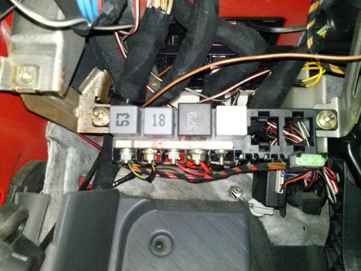

am aceeasi problema cu cea a colegilor de mai sus, care nu s-a dat nici un raspuns pana acuma in legatura cu temporizarea stergatoarelor: la schimbarea treptelor din butonul mic, stergatoarele nu fac nici o miscare la mine decat intr-o singura pozitie fac o tura si se opresc. sa fie problema din maneta sau din releul 377 ?
Banuiam eu ca ceva e dubios in afacerea asta, parca prea plug and play si am zis inainte sa cumpar releul sa demontez sa vad ce releu am eu.
Surpriza ! Este mic si nu poate fi montat cel mare de pe golf4/passat b5.5 .
Aveti idee ce releu trebuie sa iau in cazul asta ?

normal ca pui tot de audi, dar posteaza in aria respectiva.
Faza e ca nu conteaza ca e Audi/VW sau Seat/Skoda releul e acelasi pentru toate. Si m-am uitat in ETKA daca as fi avut maneta cu temporizator aveam releu mare.....
pai se pare ca nu, al tau e cu 8L0, din ETKA uitandu-ma pe A3 nici nu este aceasta optiune, ciudat.
cred ca poti sa o faci doar daca tragi si cablajul.
