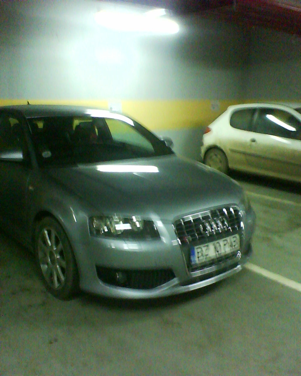

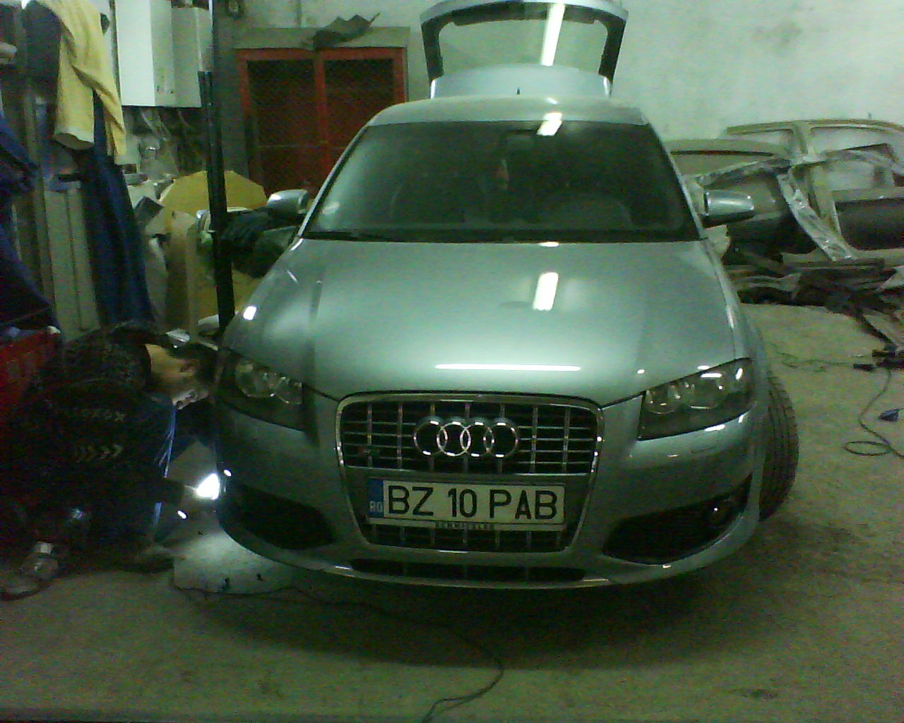

Back :icon_thumright: Mai multe poze vor venii maine cand ajung la cheia. Da am pus si spalatoarele de faruri a fost o munca destul de anevoioasa dar baietii lui PPPP s-au descurcat de minune.
Sigla de s-line nu o pot pune deoarece pur si simplu nu se potriveste voi sterge 3-ul :Driver:

Pentru modelul pre-facelift aveti nevoie de urmatoarele componente:
bumper - 8p0807105d gru
fog surround * 2 - 8p0807681d/682c
fog backplate * 2- 8p0807151a/152a
badge - 4f0853736a 2zz
optik grill - 8p0853651a 3fz
bonnet - 8p4823029b
fog plug * 2 - 3d0941165a
fog wires * 2 - 000979244
Sper sa nu fi incurcat codurile daca vineva are nevoie de ajutor va rog pune-ti intrebarile aici nu pe PRV deoarece asta poate beneficia de Q&A toata comunitatea.

Pentru operatia in sine vi-l recomand pe Petru PPPP - Interauto euroservice omul a facut o gramada de A3-uri si stie iar baietii care lucreaza la el sunt de mare caracter si saritori.
Preturi:
Pentru toate piesele am platit 4700 ron - mult dar merita, sfatul meu este sa nu alegeti solutia hofele am vazut o masina cu un bumper de la hofele si statea nasol de tot.
