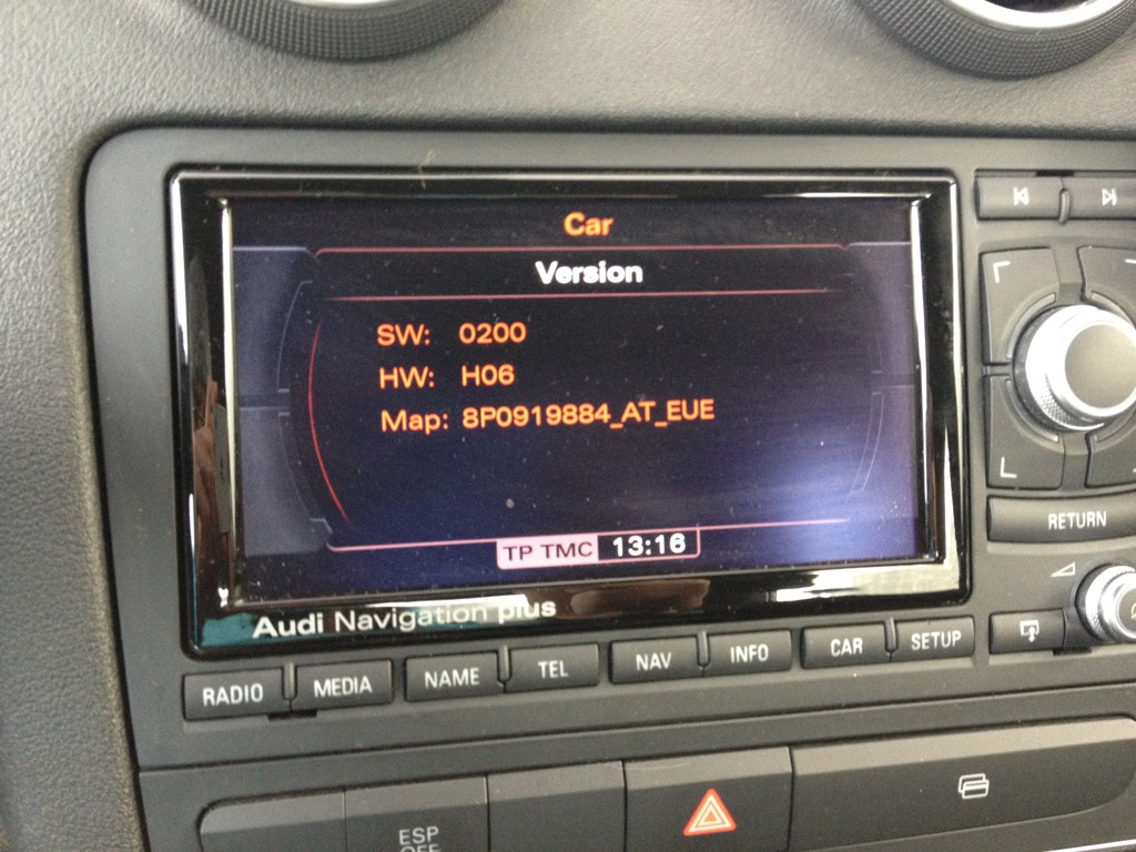

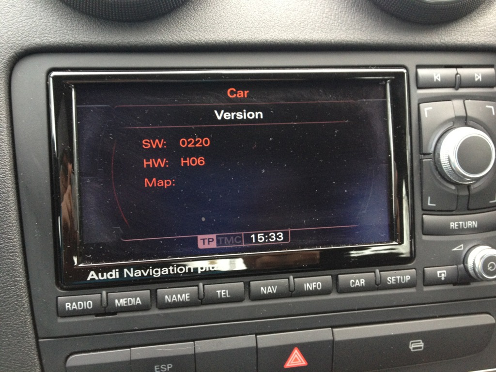

Am facit azi un upgrade de soft pentru rnse mk2 de la versiunea 0200 -> 0220 si ultima harta 2013.
Inainte
Dupa
Masina tocmai a primit azi un upgrade pentru serios. Cum o sa fie totul in ordine si pe partea de software voi pune niste poze.
