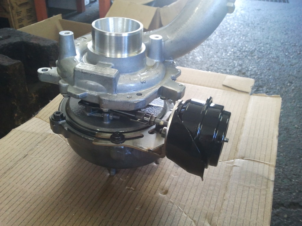

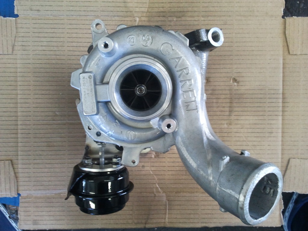

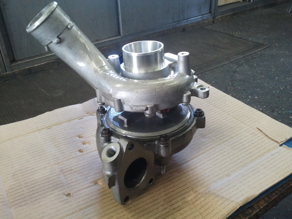

New toy from my german friends gtb2056vk from alfa romeo brera 2.4jtd 210cp.
Mai baga o fisa teff :) este turbina care vine pe 2.4 jtd 210cp adica alfa romeo brera 159. Turbina se invarte ca cea stock adica pe la 1800rpm am deja 1.5 bari peste presiunea atmoaferica. Am renuntat la hibride.
Aici am doua variante, una custom sau pot merge pe solutia lui bluey, adica pe galeria stock a masinii si anume tai partea de evacuare de galerie si sudez flansa pe care se prinde turbina.
Daca tot ai luat o alta turbina, eu zic ca merge sa iti faci si o galerie custom
Da asta trebuie sa decid acum pe ce galerie merg sigerenta de cost intre a folosi galerie stock vs galerie custom e cam de 600eur.

De ce bu ai mers ca si mine pe GT2052V? Este plug&play si arhisuficienta avand in vedere limitarea DSG.
Nu am mers pe gt2052 din doua cauze:
1) este mai putin potenta decat turbina actuala
2) se spooleaza mai greu
3) mai mult de 200cp safe nu poti face cu ea indiferent de ce spune lumea.
4) turbina gtb ofera un egt mult mai mic din cauza geometriei variabile mai eficiente.
