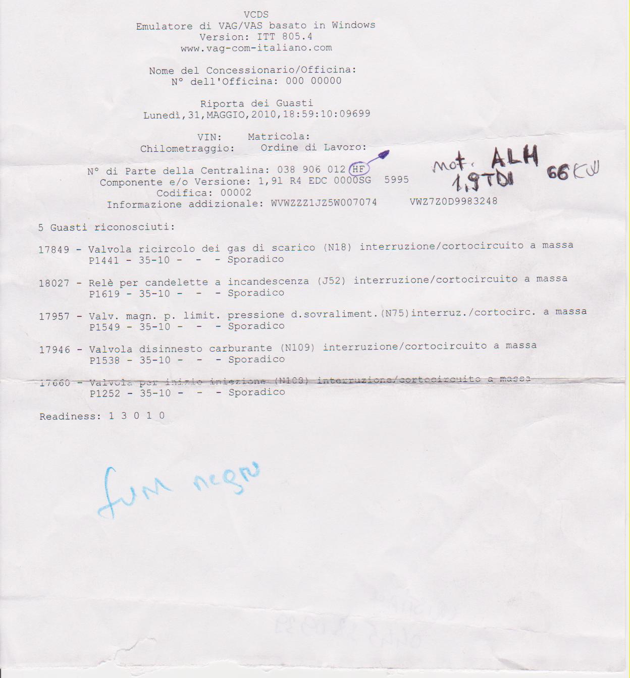

Sunt nou pe acest forum , si am o mare problema . Detin un VW Bora 1,9 TDI 2005 , am cumparat-o in luna martie , si de atunci numai probleme . Dupa primele doua saptamani mi-a afisat o eroare - emission workshop - , am fost cu ea la service au scanat si era de vina debitmetrul de aer (precizez ca cel care a vandut-o a schimbat si el debitmetrul de aer cu doua sau trei luni inainte sa o vinda) si un fir intrerupt la electrovalva de la pompa de injectie(cea de langa joja de ulei). Schimabat debitmetru, lipit fir, curatat turbina , si masina se comporta normal , tragea frumos . Am plecat la un drum si numai dupa 100km parcursi masina nu mai tragea , nu reuseam sa trec de 120km/h. Dus la service iar , la servici mi-a spus ca este un furtun la electrovalva crapat ; s-a schimabat si acesta . Am iesit iara-si cu ea la un drum mai lung , pana in Italia (concediu). Am facut Romania(Roman, Neamt) , Ungaria , Slovenia si la intrarea in Italia masina a murit , nu mai vroia sa traga , dar acum in cel mai urat hal , se manifesta cu un nor mare de fum negru in spatele masini , nu tragea , debia reuseam sa plec de pe loc , trebuia sa o turez pana la 4000rpm ca sa pot pleca de pe loc . Daca reuseam sa plec de pe loc nu trecea de 60km/h , si dai cu fum negru . Pana la un momendat cand nu mai puteam sa o pornesc deloc , ii dadeam cheie , acul la turatia de motor urca si cadea imiediat la 300/400rpm si motorul se oprea. Am fost la un service in Italia si au scanat-o si mi-a dat o lista de erori ( fisierul atasat sunt erorile afisate, scuze sunt in Italiana), domnul de aici a spus ca trebuie curatate electrovalvele, dar nu are timp. Mers la un alt service si acolo cei de acolo mi-au spus ca computerul este dus . Au sters erorile si acelasi lucru a aparut numai dupa 5min de mers . Au scos computerul (de sub stergatoare, ) au analizat cu lupa si lau pus la loc . Masina a mers inca vreo 60km , si aceeasi problema. Va rog sa ma ajutati cu niste indicatii sau niste sfaturi , ce trebuie sa fac . Precizez ca masina are 119.000km, schimbat distributie, ulei si filtre la 115.000km. Va multumesc anticipat!
