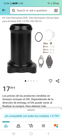

Am comandat kit anulare egr. Va dura pana vine cateva săptămâni. Am sa revin dupa sau pe parcurs daca mai gasesc ceva. De moment am lasat mufa scoasa din electrovalva egr, nu am mesaj de eroare in bord. Mulțumesc. Weekend fain.

Salutare. Kit-ul egr off nu a fost bun. Masina a ramas asa. Intre timp masina am vandut-o cu acel defect. [Noul propietar a luat la cunoștință]  va mulțumesc tuturor pentru efortul de a imi răspunde. Toate cele bune.
