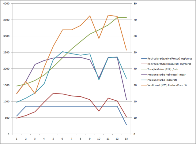

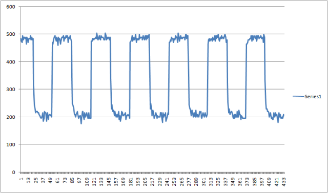

După cum arată logurile în mers, inconstante (cînd face, cînd nu face presiune la o anumită turaţie), poate fi geometria gripată sau probleme de vacuum. Avînd în vedere că cantitatea de aer măsurată de MAF (în grafic apare ca Recirculare gaze (măsurat) este cam mare se poate lua în calcul şi o pierdere de presiune între turbină şi motor
Logurile în mers
BS003 Valoarea minimă este relativ ok, valoarea maximă cam mare, nu mult, dar corelat cu logul în mers poate da un eventual indiciu către   o pierdere de presiune

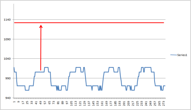

BS011 Ăsta arată naşpa rău. Valoarea maximă ar trebui pe unde am desenat eu cu roşu. Cauze posibile: vacuum deficitar, membrană actuator fisurată, N75 defect, geometrie gripată, geometrie reglată greşit (dacă ştii că s-a umblat la reglaje ar trebui să ai un semn de întrebare

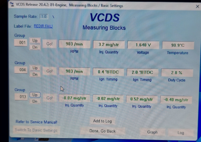

Ralanti

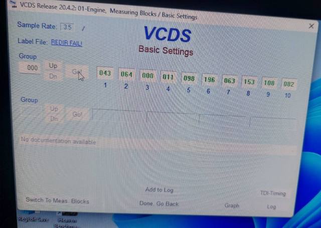

Cantitatea injectata este ok, nu ai de ce umbla la ea, compensațiile pe injectoare ok, dar am impresia că avansul nu este ok. Pune o poza cu grupul 000 in Basic settings (tot la ralanti)

Legat de avans este ok şi analizând şi BS004 pe care l-ai pus în urmă electrovalva funcţionează ok.

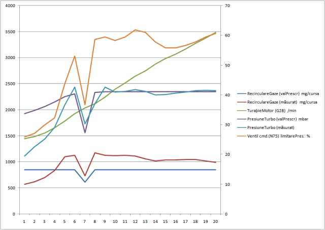

Analizând logul în mers cred că una din probleme este că MAF nu măsoară deloc cum ar trebui, adică nu măsoară nici măcar când ai ceva presiune (vezi mai spre sfârşitul graficului. Dacă excludem un MAF defect (zici că ai schimbat mai multe şi nu ai eroare cu el conectat) atunci problema poate fi că turbina trage aer fals pe lângă MAF. Verifică cu atenţie integritatea tubulaturii dintre MAF şi turbină şi îmbinările

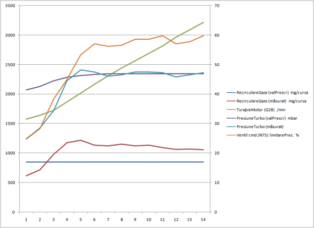

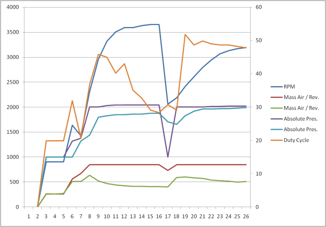

Pentru BS003 şi BS011 trebuie să le refaci şi să ţii maşina accelerată la 1400 rpm pe timpul testului (vezi să nu depăşeşti prea mult 1400 pentru că se întrerupe testul şi trebuie să o iei de la capăt) pentru că văd că la tine nu se accelerează singură. Scrisesem aici un pomelnic şi făcusem şi grafice până am observat asta.

Am incercat sa fac la rece BS003, si moare motorul. Log-urile atașate.
In timpul BS 011 scade turatia desii piciorul este fix in pedală și se aude un sunet ciudat.
