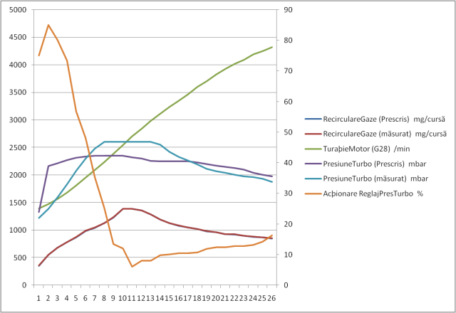

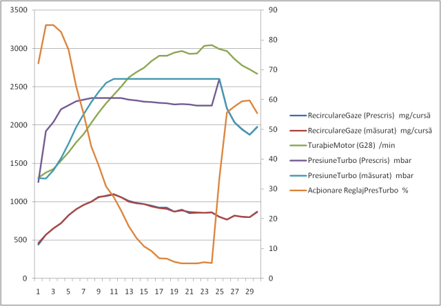

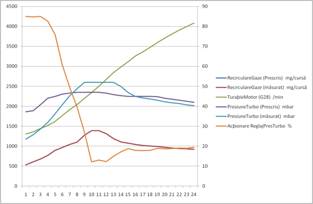

Ce am observat mai deosebit a fost că cantitatea de aer la logul ăla cu vacuum direct este substanţial mai mică decât într-un log în care maşina trage deşi presiunea s-a menţinut constantă. Pun 3 grafice spre comparaţie:
La rece
La cald când presupună că încă mai trăgea bine
La cald când nu mai trăgea

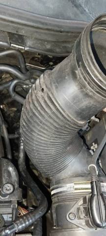

Deci logul ăsta cu vacuum direct are în comun cu logurile în care nu trage faptul că este redusă cantitatea de aer. Hai că în momentele când nu trage şi presiunea este scăzută, dar acum a avut presiune destul de mare. Stau şi mă gândesc dacă nu cumva managementul motorului ăsta limitează presiunea atunci când vede cantitate mică de aer. Verifică etanşeitatea tubulaturii dintre MAF şi turbină. De obicei valorile cantităţii de aer sunt mai mici (în condiţiile în care MAF este ok şi are presiune suficientă) atunci când turbina trage aer fals pe lângă MAF.

Acum o sa fac test de compresie și trimit injectoarele la verificat (făcut) și după cred ca e cel mai corect sa continui pe turbo o sa caut sa vad dacă tubulatura pana în filtru de aer nu are scăpări

Am pus pompa tandem a mașini  înapoi și pornirea a revenit acum rămâne deseară sa înlocuiesc toate furtunasele de vacum le pun noi și sa verific tubulatura din filtru pana în turbo
La furtunase sa fii atent la calitatea lor, ar fi de preferat sa pui originale. Astea de combustibil nu țin mai mult de un an, crapă in zona îmbinărilor, sunt unele ceva mai bune, ranforsate dar și alea crapă.

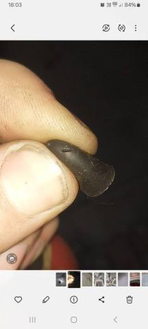

Caz rezolvat 2 cauze la baza un dop de pe blocul de electrovalve care doar la strangere puternica se vede și furtun flexibil găurit au revenit căluți inapoi🤗
