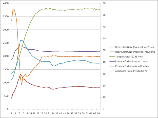

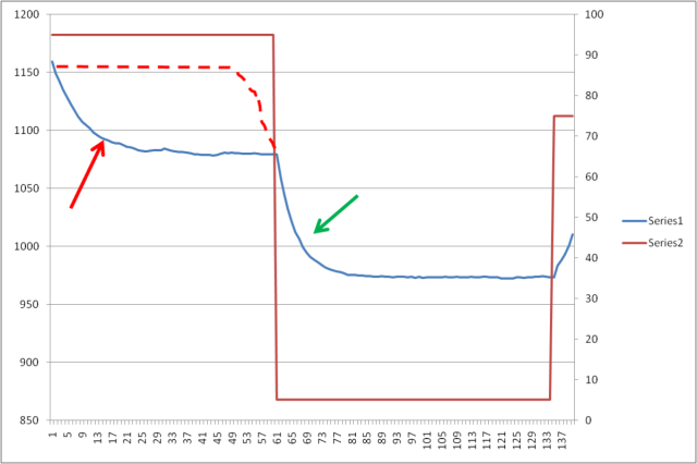

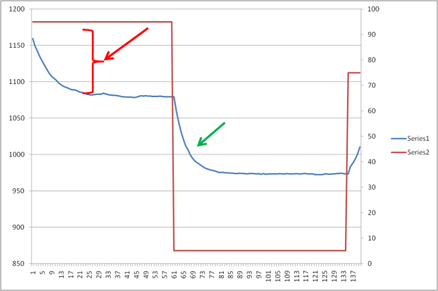

Vis a vis de logurile de mai sus se observă câteva chestii ciudate:
Logul în BS011 la rece acum arată la fel de rău ca ăla de la cald
La cald se observă o chestie interesantă: apare o cădere de presiune fără ca teoretic vacuum-ul să se modifice, iar turaţia motorului este constantă (unde am pus săgeata roşie, normal trebuia să se menţină pe unde am desenat eu linia punctată). Căderea aia nu cred că se poate întâmpla decât dacă a apărut o scăpare de presiune sau a scăzut vacuum-ul. Aici ar fi fost foarte util dacă ai fi observat dacă tija şi-a schimbat poziţia pe timpul Turbo On, asta ar fi lămurit dilema. Dacă ar fi agăţat geometria ar fi trebuit să apară neregularităţi unde am pus săgeata verde, dar nu avea voie să scadă din moment ce geometria a ajuns într-un anumit punct şi vacuum-ul este constant.
Logul în mers la rece în schimb arată ca şi cum ar agăţa geometria sau nu este bine reglată (apare o suprapresiune care se menţine chiar dacă Duty cycle se menţine la valori mici, ceea ce înseamnă că ECU încearcă să o corecteze. Mi se pare puţin ciudat că după ce presiunea trece de punctul în care scade sub cea specificată Duty cycle creşte doar foarte puţin.

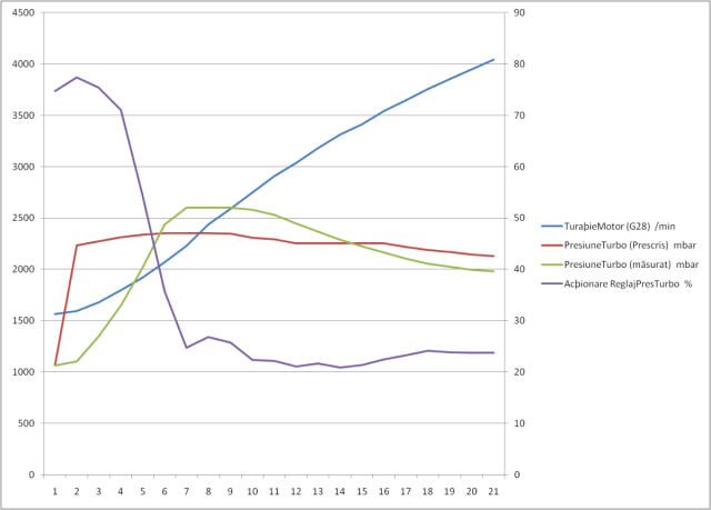

Am luat de la băiatul ce mia dat senzor și o pompa tandem și am făcut loguri parca sa schimbat puțin dar tot nu e bine
LOG-01-003-010-011 la cald 2.CSV LOG-01-003-010-011rece.CSV LOG-01-003-xxx-xxx (4).CSV LOG-01-003-010-011cald1.CSV LOG-01-011-xxx-xxx (6).CSV
Tot se plafonează și parca merge în șuturi doar ca a urcat mai sus parca accelerația la cald ai făcute la rece și la cald după ce le vezi și tu si îți dai cu părerea cred ca înapoiez pompa ce a fost ciudat ca astăzi a pornit bine și la rece și la cald cu debitmetru de ieri

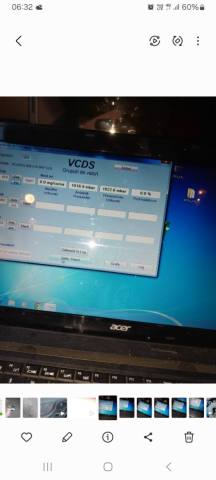

2 hours ago, dbdacian@gmail.com said:
Cred ca e așai?

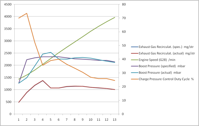

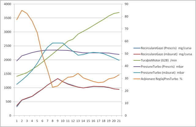

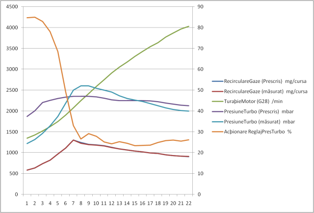

După ce scrie acolo aşa pare, dar nu mă pricep, poate colegul @pronet să te lămurească. În principiu dacă ne luăm după cerinţa de presiune nu pare să aibă un soft pentru mărirea puterii pentru că este la fel ca la alte BKP-uri. Mai jos ai un grafic de la o maşină care merge ok

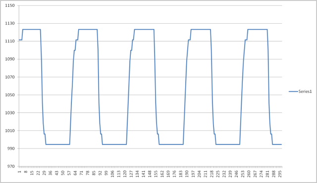

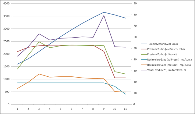

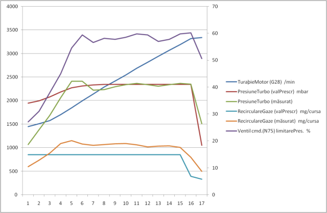

Revenind la logurile tale situaţia este interesantă:))

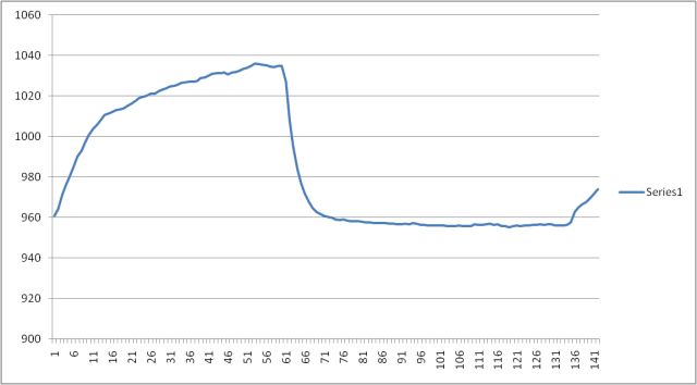

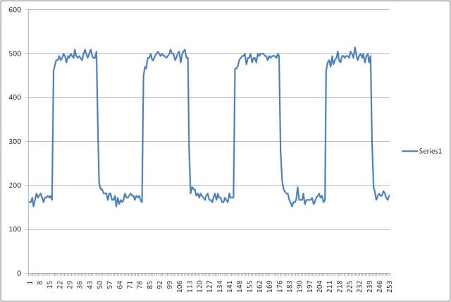

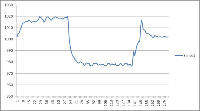

Ai şi un log la cald care arată cât de cât bine şi este făcut după cel care arată rău luându-mă după timpul la care au fost făcute. Le pun în ordinea cronologică
Iar în BS011 deşi este făcut la rece arată foarte rău, în sensul că diferenţa dintre on/off este de numai 40 mbari.
La reglaje ai umblat cumva şi la lungimea tijei? Pentru că văd că presiunea minimă este cam mult sub cea atmosferică. Presiunea atmosferică în momentul în care ai făcut logurile era de 1011 mbari, iar la tine presiunea minimă este sub 980, deci cam 30 mbari, asta ar însemna o tijă puţin cam lungă. Dacă mai umbli  la reglaje să te uiţi în grupul 010 care este presiunea atmosferică la momentul respectiv.

4 hours ago, dbdacian@gmail.com said:
Cred ca e așai?Screenshot_20241028_160555_Gallery.thumb.jpg.27a72fa23b3fcee4c6800d58aef994d7.jpg
Cel mai probabil este un update de soft, daca ne luam dupa data, prin raportare la seria vin. Ptr a stabili exact daca a fost resoftat ptr putere va trebui sa iei legatura cu un tuner, sa vada exact mapele de management motor sau sa faci un test dyno-parerea mea este ca nu merita investigatiile respective, mai ales raspunsurile care deja le-ai primit de la colegul @lupo_bv.
