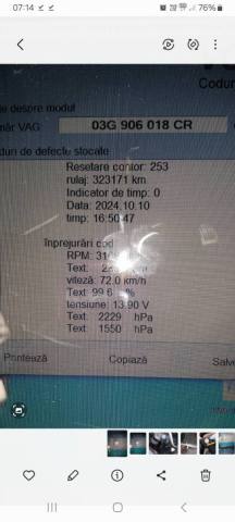

Lupo, uite o cheatie ciudata la mine. Cu prima treapta. O iau la talpa, acceleratia la podea, abia merge, nici nu se treaza peste 3000 si ceva, LAS pedala de accelerație, REIAU accelerația blană și masina merge "normal"
Aici avem video

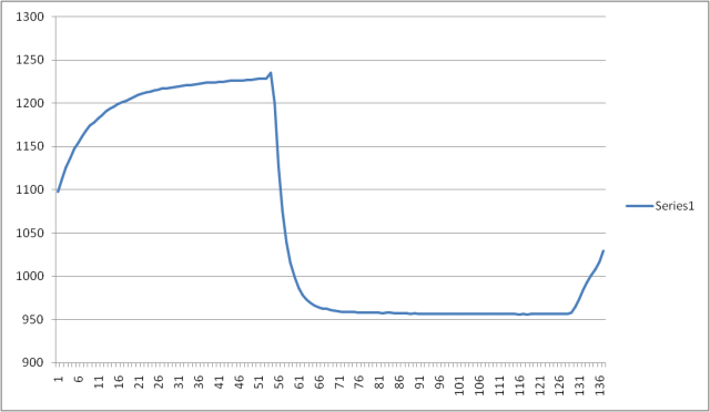

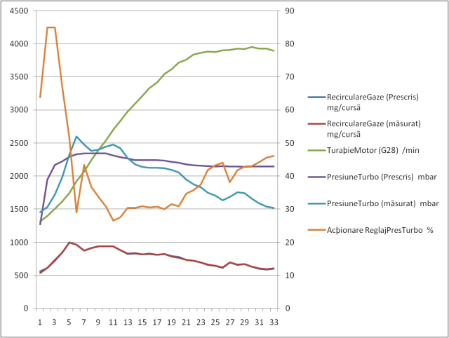

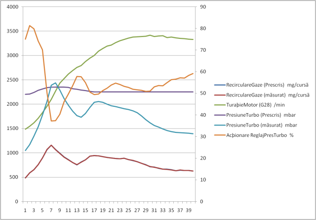

Chiar se vede foarte bine diferenţa de la cald la rece. La rece scade puţin presiunea sub cea prescrisă după spike, dar nu de speriat. Se reflectă şi asupra cantităţii de aer care rămâne constantă în jur de 1000
La rece
La cald
Logul precedent

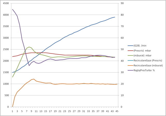

Cred că poţi pune înapoi MAP ul tău, pare mai bun ca ăla din dezmembrări (sau au fost alte condiţii în care s-au făcut logurile)
Bine că ai făcut şi BS003 că acolo se vede ceva interesant
Ai recircularea prea mică, adică cu EGR deschis la maxim intră prea mult aer şi prea puţine gaze.
Cauze posibile: probleme vacuum (dacă maşina este fabricată până în luna 10 din 2005 că după aia au pus EGR electronic), EGR murdar şi nu deschide cât trebuie, ţeava care aduce gazele în EGR înfundată, scăpări de gaze de evacuare. Ar putea fi vorba şi despre o scăpare de presiune între turbină şi motor, dar ar trebui ca şi valoarea maximă să fie mai mare, ori aia este cam unde trebuuie, de văzut oricum mai ales dacă auzi vreun fasait ceva.

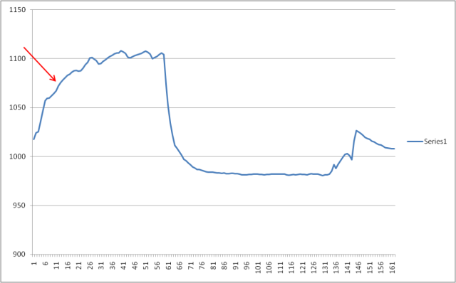

În BS011 se vede că acumularea de presiune se face cam greu ceea ce ar putea avea drept cauza o problemă de vacuum
Şi forma este cam neregulată plus că diferenţa dintre on/off este de numai 120 mbari.
Deci prima dată trebuie măsurat vacuum-ul, faci rost de un manometru de vacuum şi vezi discuţia care am avut-o mai sus cu colegul @alexandru.f.dobre

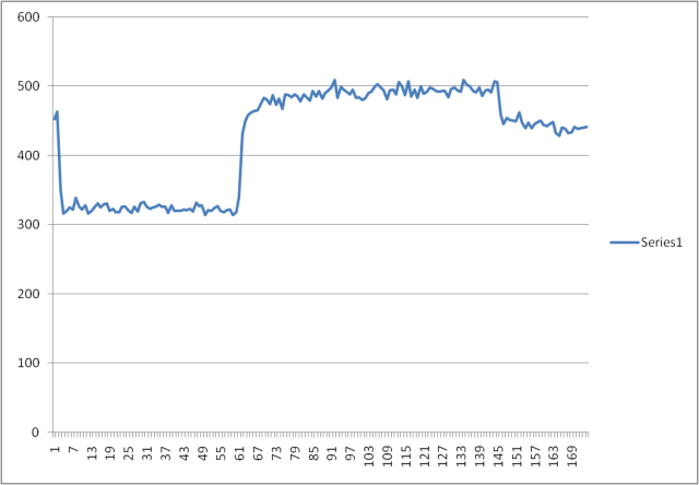

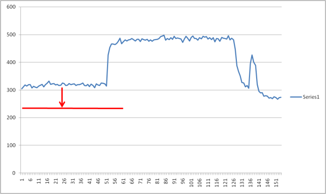

La BS003 situaţia este la fel, nu ştiu dacă este ok sau nu, dar să zicem că da
În schimb la BS011 diferenţa este foarte mare şi nu atât al aspectului cât al faptului că diferenţa on/off este foarte mare cam 270 mbari. Este cam cu 100 mbari mai mult decât ar trebui, să zicem că este din cauza reglajului, dar problema este de ce nu se menţine şi la cald. Acum că ai un reper îţi propun să verifici la cât se duce vacuum-ul pe timpul secvenţei de Turbo On din BS011 cu motorul cald şi cu el rece. Dacă diferenţa este notabilă atunci problema este pe partea de vacuum (se verifică vacuum-ul la care ajunge la electrovalvă şi cu motorul rece şi cu cel cald)

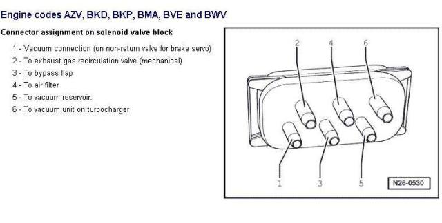

Are bloc de electrovalve nu are separat n75
Are intrarea la poziția 1 și ieșirea către actuatorul turbinei la 6

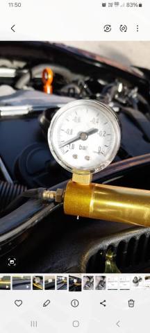

Pot sa masor intrarea de la pompa și ieșirea spre actuator la acumulatorul de presiune am făcut test de scurgeri nu pare sa piardă cu pompa de vid am făcut și la racitorul de gaze nici acolo nu pierde trebuie sa mai fac testele astea doua la rece și la cald pe ieșire pompa și ieșire spre actuatorul turbo
dbdacian@gmail.com
La rece la ieșirea din pompa sta la -08
La turbo on sare la -08 doar ca am observat ca la următorul ON nu mai sare la -08 sare doar pana la -06.02 și dupa iasă din segventa și rămâne la -06 dar e scurta treaba si iasa din On
Asa face și la motor cald păcat ca nu face mai multe segvente sa vad chiar nu mai urca la -08 și nu știu cum sa urc video sa le vedeți
Video poți pune pe YouTube sau alt site  și apoi link aici
Cred că nu contează următorul On daca se reduce turația motorului
Sa înțeleg că și cu motorul  rece și cu motorul cald in cele trei puncte (ieșire din pompa, intrare în blocul de electrovalve, ieșirea către actuatorul turbo) valorile sunt identice?
dbdacian@gmail.com
https://youtube.com/shorts/c5bAq9_1seY?si=_wlB6QMMkwpF_yAm făcut la intrarea în blocul de electrovalve era de -08 și la ieșirea către actuator trebuia sa fac și la struțul gros exact la ieșirea din pompa ?
https://youtube.com/shorts/-mXolYVzhaA?si=64YC8tKAjrSOjs25
Aici e cel la ieșirea din blocul de electrovalve spre turbo la motor rece
Trebuie sa improvizez ceva sa masor la stuțul gros exact la ieșirea din pompa asta nu am făcut
dbdacian@gmail.com
O sa repet testele și le încarc exact cum ai zis fac cumva  și masor  și la ieșirea din pompa la știut și fac video atât la rece cât și la cald
Nu cred că ar fi necesar, eu cred că -0.8 la intrarea în blocul de electrovalve este ok.
Important este că am stabilit că comportamentul vacuum-ului este același și la cald și la rece. In cazul asta problema este la turbină (blocaj al geometriei favorizat de dilatarea materialelor)sau ai o scăpare de presiune care apare la cald

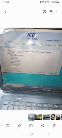

Și am mai observat ceva la pornire are oscilati și pe injectorul 4 ajunge la +1.80 chiar și 2 după 5 minute dispar oscilațiile și valorile sunt 0.01 la injectoare și a apărut și eroare pe injectorul 2 poate avea influențea în lipsa de presiune pe turbo dupa 3200 rot
3 hours ago, dbdacian@gmail.com said:
Te referi la tubulatura intercooler turbo cea groasa pana la admisia de aluminiu
Traseul turbina-intercooler și intercooler -admisie
Ai o problemă pe cilindrul 4, fa un test de compresie

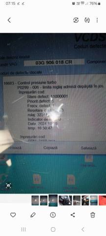

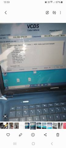

Pentru eroarea asta verifica cablajul la injectorul 2
http://wiki.ross-tech.com/wiki/index.php/17672/P1264/004708
Posibil, scrie și în descrierea erorii in link-ul de mai sus că se poate observa o reducere a puterii, asta influențează și presiunea turbinei. Dar cred că ar trebui sa se simtă că motorul nu merge ok, cel puțin diferit de moment când trage bine. Șterge eroarea și vezi daca este vreo coincidenta între apariția ei și momentul când nu mai trage

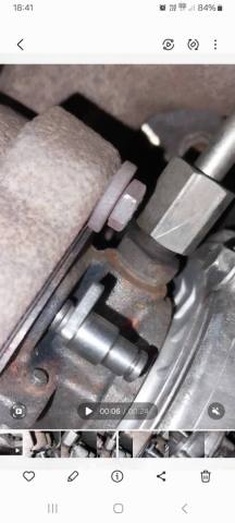

Sa dau jos turbo și să-l desfac pe partea de geometrie un fasait parca se aude dar în zona debitmetru în rest am cautat am înlocuit și intercooler sa ma uit și la racitorul de gaze și tubulatura către egr poate sa fie scăpare și pe evacuare și sa nu mai învârtă suficient miezul.Daca te uiți la logul la cald la un moment dat dupa ce scade presiunea  apoi creste de doua ori la normal ca și cum ar agata geometria
dbdacian@gmail.com
Dar trebuia sa vad urme de fum ceea ce nu vad pe tubulatura de recirculare singurele urme de fum sunt pe turbo în zona de acționare geometrie

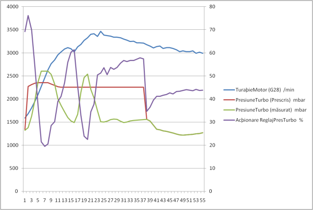

Văzusem saltul ăla, dar nu ştiu de ce am avut impresia că ai schimbat viteza acolo. Eu cred că acolo nu se vede o problemă de geometrie ci mai curând de vacuum. Atunci când agaţă geometria, în majoritatea logurilor pe care le-am văzut, presiunea sare la o valoare şi cam rămâne acolo. În grafic se vede că acel spike urmează unui vârf de activitate al electrovalvei deci presupun că s-a acumulat ceva vacuum ce a permis actuatorului să tragă de geometrie.
