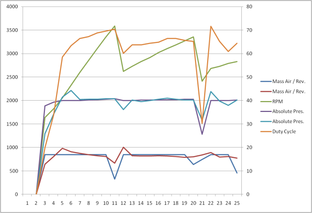

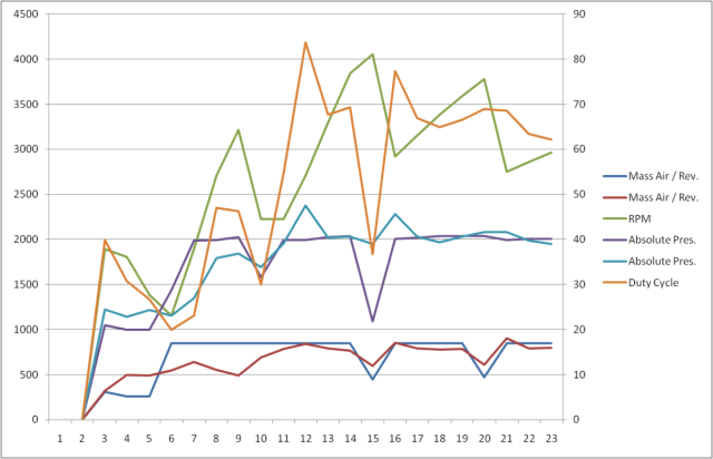

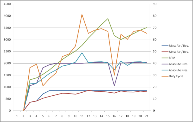

Eu cred că problema este la turbină (nu sunt chiar sigur)
Logul în mers, Am pus trei loguri care au fost mai relevante. În al doilea a făcut presiune în tr. 3 pe la 2000 rpm, în celelalte mai târziu. Mai observ că deşi zici că MAF este nou nu prea măsoară cum ar trebui în special atunci când face presiune târziu. Verifică tubulatura dintre MAF şi turbină să nu tragă aer fals în zona asta.
Faptul că spike-ul este cam lung şi cam mare şi că Duty cycle stă la nişte valori cam mari ar fi un semn de turbină reglată necorespunzător

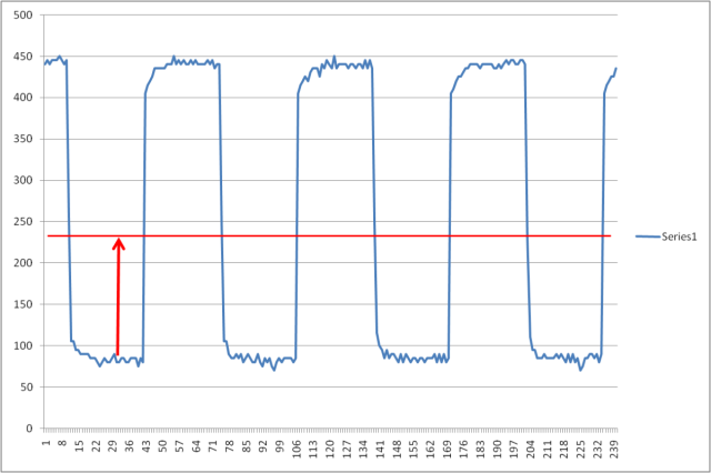

BS011
Aici sare în ochi diferenţa foarte mică dintre on/off, sub 100 mbari când ar trebui să fie măcar 160. Acum că ştim exact că vacuum-ul este ok ar rămîne celelalte cauze posibile: geometrie reglată necorespunzător, MAP obosit, viteza gazelor evacuate prea mică (asta ţine fie de funcţionarea motorului fie de o evacuare parţial înfundată sau o scăpare de gaze înainte de turbină).
Dacă ştii că ai umblat la reglajele turbinei ar putea fi o cauză aici, dacă nu o excludem momentan.

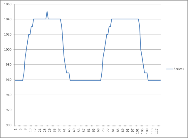

BS003
Aici este o problemă. Ai recircularea prea mare. De asta se şi opreşte motorul când faci BS003, chiar mă mir că te-a lăsat să faci testul. Deşi poate părea o problemă a EGR cauzele sunt exterioare lui. Din ce ai scris mai în urmă ai o problemă cu un şurub şi nu-l poţi anula cu garnitură plină. Încearcă să anulezi vacuum-ul (scoţi  furtunaşul de vacuum din EGR şi-l astupi cu un şurub intrat forţat în furtunaş peste care strângi un colier din plastic). După asta repeţi cele trei loguri (inclusiv BS003)
Printre cauzele posibile ar fi: geometrie reglată necorespunzător, evacuare seminînfundată, obstrucţii pe admisie. Geometria poate fi, dar nu cred, în schimb am o bănuială cu evacuarea. Anulează EGR să vedem dacă se schimbă ceva.

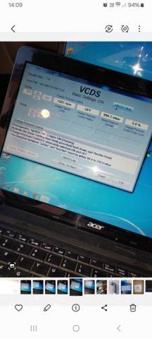

alexandru.f.dobre
Vezi acest video te rog, la minutul 16:00, manometrul indica funcționarea electrovalvei in functie de acceleratie. Ori la mine are o mica fluctuatie si revine la full vacuum.
Totusi. In testul VCDS al actuatorului, cursa este 0 si 100%, ori electrovalva lucreaza pe curent alternativ nu? Trebuie sa fie variabil.

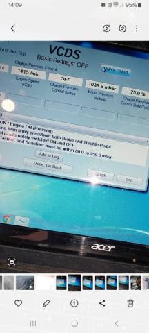

alexandru.f.dobre
Se duce actuatorul pana in surub la testul BS011

Din logul in mers se vede că după 3600 turbina nu mai livreaza presiunea necesara. Cauze posibile ar fi geometria ancrasata sau MAP obosit, cam greu de spus cu exactitate unde este problema.
Fa și logul ăla pe test turbina poate se vede ceva acolo, dar puțin probabil.

Și înainte de a schimba actuatorul a făcut la fel și reglajul era asa înainte de a schimba actuatorul 994 și 1045
De asta am schimbat actuatorul ca am crezut ca e de la el se plafona la fel pe vacum am la relantiu -6.5 la actuator și la pompa -0.8 poate fi și aici problema
dbdacian@gmail.com
Asa arata cu actuatorul vechi
