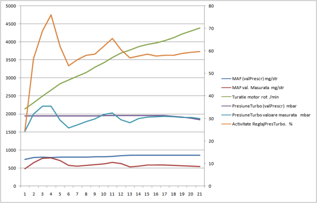

Apoi am facut un log in mers cu treapta 3 de la 2.000rpm la 4400rpm. Culmea nu am luat limp mode deloc...Masina parea ca trage liniar dar nu de 90 cai...

După cum arată logul într-adevăr nu a intrat în limp pentru că presiunea s-a menţinut cît de cît de valoarea prescrisă, dar are oscilaţii mari
Dar în acest log se mai vede o problemă: în motorul tău nu intră aer suficient sau MAF nu-l măsoară bine. După cum spui că se aude urît motorul este destul de posibil să intre aer puţin.
Ca să ne dăm mai bine seama de problemă trebuie făcute cîteva verificări. Procedează aşa:
- fă o pereche de loguri (logul în mers aşa cum l-ai făcut mai sus, un log în Basic settings pe grupul 011 şi un log în Basic settings pe grupul 003) atunci cînd motorul este rece. Logurile în Basic settings (prescurtat o să le zic BS011 şi BS003) să le laşi să curgă măcar un minut
- fă aceeaşi pereche de loguri după ce apa a atins 90 grade
- blindeză EGR cu o tăbliţă să nu mai intre gaze de evacuare în el şi fă cele 3 loguri (nu contează temperatura motorului)
După ce vii cu aceste 9 loguri putem să ne apropiem puţin de cauza problemei.

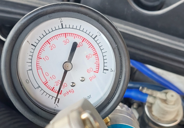

alexandru.f.dobre
Video:
Manometru conectat direct din ramificația pompei de servo frână si restul circuitului
Test BS011
Video EGR BS003 ON/OFF
Foto: Manometru conectat la furtunasul ce intra in electrovalva
PS: în treapta întâi, la accelerație 100%, cand nu vrea sa mearga nu trece de aproximativ 3500rpm
Modificat de alexandru.f.dobre
Done deal all
Bun, vacuum-ul este ok, N75 și N18 funcționează corect, deci la capitolul asta las-o așa cum este acum.
