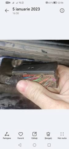

Am cautat si in mufa si nu are nici un fir la pinul 20 si 21 unde ar trebui sa aiba comanda relee încălzire antigel

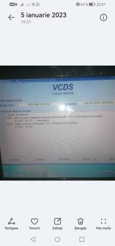

Asta a fost eroarea înainte de a ma apuca de treaba, voi face si o scanare cand face la drum lung dar asta ultima cand a făcut-o am simțit-o in oras la viteze mici ma gândesc ca o ia razna ECU atfel nu cred ca ar aparea si erori pe componente care nu are nici macar fire pe ele

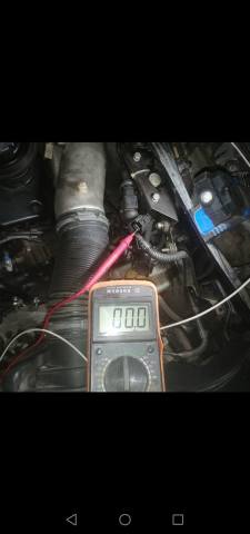

Verivicat si firele si e 000 pe fiecare fir verificate inclusiv plusul de la siguranta pana la  N75 si intre ele si cu bornele masini cu bornele masini arata valoarea infinita adica doar cand măsor firul la ambi capeți e 000

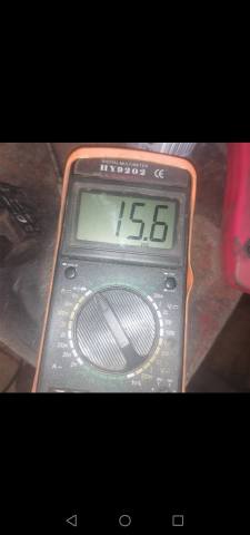

Scuze asta era valoarea
Screenshot_20230106_205511_com.android.gallery3d.thumb.jpg.d845fc0ca08c5eb5183965dffdfc4791.jpg
Intre ce fire ai făcut măsurătoarea asta?
dbdacian@gmail.com
Am dat cu sprei de contacte si am pus alta N 75 dar am verificat si pe cea veche ce am demontato si din greșeală ți-am scris 9ohmi si acum ți-am trimis sa vezi măsurătoarea e de 15.6 si este bine nu? Din ce am citit trebuie sa fie intre 14si 20 acum am pus una împrumutată care nu am masurato
Modificat de dbdacian@gmail.com

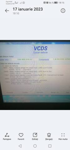

Salutare tuturor după o săptămâna a apărut dinou toate aceste erori in oras la viteză mică pana astăzi a mers totul perfect
Screenshot_20230117_181543_com.android.gallery3d.thumb.jpg.176c0722407f9c4808607c5e20ee3574.jpg
dbdacian@gmail.com
Salutare tuturor am rezolvat ECU prăjit Mulțumesc încâ odată tuturor
