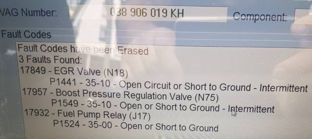

Revin cu o scanare dupa ce am schimbat siguranta 34.
Am scapat de martorul de ESP si martorul de bujii !

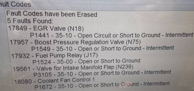

Acum am urmatoarele erori pe care am sa le postez in ordine (precizez ca de fiecare data am incercat sa le sterg)
Sunt pe punctul de a comanda un ECU, pentru ca nu vad ce altceva ar putea sa aiba. As aprecia foarte mult daca cineva ar confirma ca toate aceste erori se aduna in jurul ECU-lui. Nu este posibil ca unele erori sa apara si sa dispara fara sa ating componentele respective care apar cu eroare.

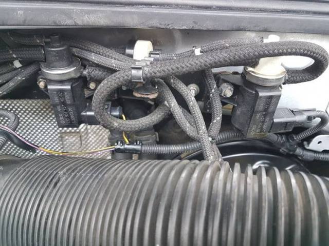

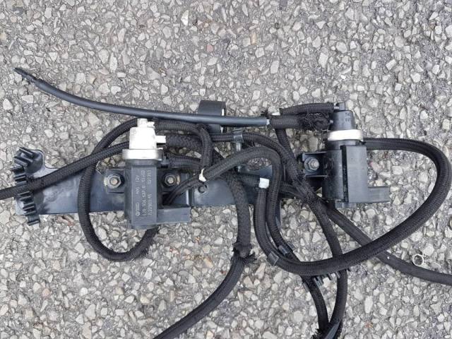

Inainte de a il monta, si in caz ca problemele nu se vor rezolva, pentru a evita de a da vina pe ECU, am niste nelamuriri in legatura cu circuitul de vacuum. Masina cand am cumparat-o mergea foarte bine cu circuitul de vacuum respectiv (poza cu electrovalvele pe jos). Cand au aparut problemele, printre care si N239 care practic lucreaza invers, si deoarece furtunele erau cam praf am procedat la schimbarea grupului de electrovalve cu unele tot de motor ATD si tot din acelasi an de fabricatie. Acestea au fost demontate intact, fara a atinge legaturile la electrovalve. Au fost scoase doar furtunele : 1 de la actuatorul de turbo, 2 de la EGR, 3 de la vacuum, 4 de la rezervorul de aer si 5 filtrul de aer (exclus incurcarea lor deoarece fiecare vine la locul lui). Dupa ce le-am schimbat, bineinteles ca problemele au ramas aceleasi.

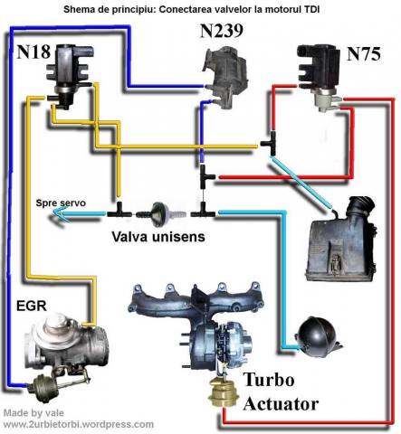

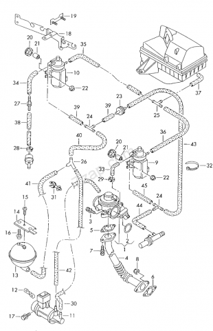

Ce nelamurire am eu : la electrovalvele vechi N75 era in partea stanga (vezi poza) si totusi masina mergea bine asa, ori eu stiu ca ar trebui sa se afle in partea dreapta chiar daca la unele tdi-uri electrovalvele sunt cu susul in jos dar N75 cu caciulita alba tot in dreapta este. Am cautat pe net o diagrama cu circuitul de vacuum si am intrat in ceata de tot pentru ca am o poza cu circuitul clasic TDI si una cu un circuit luat de pe 7zap.com unde arata o diagrama care este dedicata motorului ATD, o alta diagrama pentru motoarele AHF, ALH si ASV, si o alta pentru ARL si ASZ. Recunosc ca nu mi-am batut capul pentru ca ma doare deja sa vad diferentele intre ele dar cred ca este o diferenta, ca de nu acelasi circuit era valabil pentru toate si toate codurile de motor erau enumerate la un loc.
Intrebarea mea este : Care circuit de vacuum (diagrama) este valabil pentru codul meu de motor ATD ?
Atasez cateva poze : 1 cu electrovalvele si circuitul vechi, 2 cu ce am pe masina acum, 3 diagrama color clasica TDI si o diagrama stil desen tehnic care mi-o da pentru ATD din 2003 (cazul meu)
Sper ca m-am facut inteles, va multumesc ! Seara buna.

Confirm faptul ca N18 era pe post de N75 si se vede in poza furtunul de cauciuc care iese din N18 si merge catre turbo (eu l-am demontat) si am zis "uite ce prost", si totusi masina mergea !
Ca sa fac putina lumina si pentru a ne intelege mai bine, mentionez faptul ca masina o am de foarte putin timp, masina s-a vazut ca a fost statuta, nu a circulat cu ea cred ca luni bune dupa cum arata. Toate problemele astea au aparut la 2 zile dupa ce am cumparat-o si am descoperit problema asta cu circuitul de vacuum verificand pe acolo furtune, cablaj etc.. Probabil or mai fi si altele, dar inca nu le-am gasit. Inafara de asta masina este inchegata si merge foarte bine (atunci cand merge)
Problema rezolvata, am schimbat ECU si toate au revenit la normal ! Toate erorile s-au sters ca prin minune si cat mi-am batut capul..
Va multumesc tuturor celor care mi-au raspuns si m-au ajutat

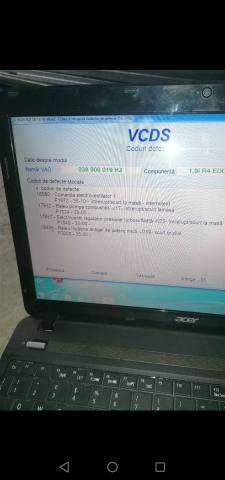

Bună am si eu o problema la un golf 4 1.9 TDI cod motor ASZ 131 CP schimbat N75 de la altă masina, verificat continuitate fire din ECU inclusiv inlocuit releu pompa motorina si problema tot apare. Masina merge o perioada apoi ia Limp si dupa repornire merge iarăși o perioada trage bine mergem bine totul pana apare eroarea
Am citit aici si am ajuns la concluzia ca se poate să fie ECU dar aștept părerile voastre

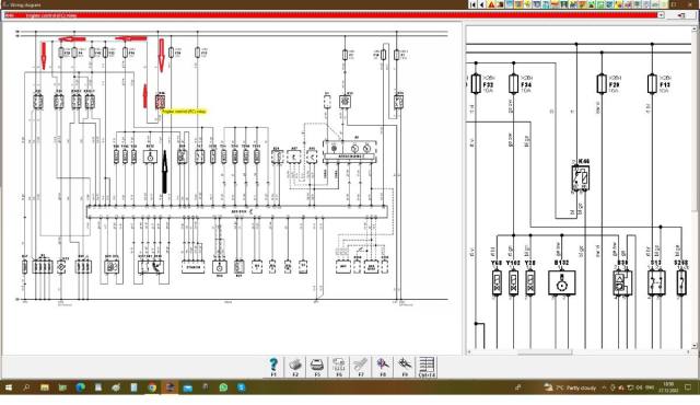

Toate acele erori au ceva in comun, un fir care iese dintr-un releu comandat de ECU. Asa este pe schema prezenta in autodata. Sageata neagra este comanda releului iar sagetile rosii sunt acel cablaj care comanda celelalte relee.
dbdacian@gmail.com
Si atunci sa verific acel fir comun ce iasa din releu pana la releul de buji incandescente din ce e pe schita ce trece prin sigurante releul acela lam schimbat de pe o alta masina care era ok e releul 109

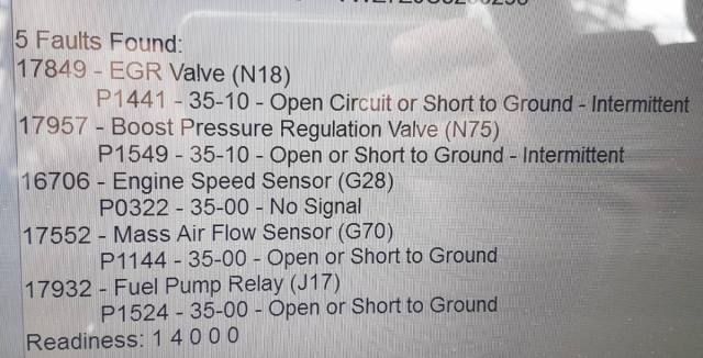

Am o nelămurire: toate erorile apar imediat ce a intrat în limp mode? Este important de ştiut asta. Dacă nu eşti sigur şterge erorile, mergi puţin cu maşina (fără să intre în limp) fă o scanare să vezi dacă a apărut vreo eroare, apoi fă scanare după ce a intrat în limp.

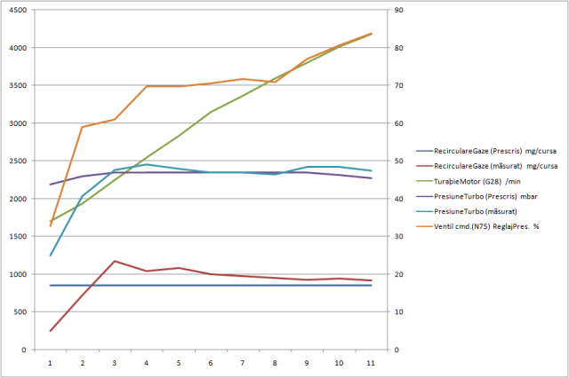

Eu aş mai face nişte loguri (vezi aici https://vwforum.ro/topic/125018-metode-de-diagnoza-pentru-turbina-egr-debitmetru/  ). Ideal ar fi să surprinzi limp-ul în log dar dacă este imprevizibil mă gândesc că este cam imposibil. Asta ca să vedem dacă cauza limp-ului este una din acele erori sau este o problemă de turbină şi este coincidenţă cu erorile.
Deci în primul rând lămurită treaba cu erorile.
Poate să fie şi o problemă de cablaj (fire frecate pe undeva cu izolaţia degradată, lipituri crăpate pe spatele plăcii cu relee, etc), ce a spus colegul @xmisterx mai sus, dar îmi cam dă cu virgulă eroarea de pe electroventilator care nu se alimentează de pe acel circuit. Şi mă mai gândesc că ar trebui să mai apară şi alte erori.

Este plauzibilă dacă toate componentele pe care apar erori sunt ok şi nu sunt probleme de cablaj, dar eu zic să analizam mai bine situaţia după cum am scris mai sus.

Logul arată relativ ok, este ceva suprapresiune şi din cauza asta şi Duty cycle stă la valori ceva mai mari, dar destul de departe de un limp din cauza asta. Ca să ia limp Duty cycle N75 trebuie să ia consecutiv vreo 5-6 valori maxime (parcă 94,6%, nu mai ştiu exact, oricum peste 94%.
Hai să vedem prima dată cum stăm cu erorile. Şterge-le, mai uită-te din când în cand dacă reapare vreuna şi să ai laptop-ul la tine să îi faci o scanare imediat ce ia limp.

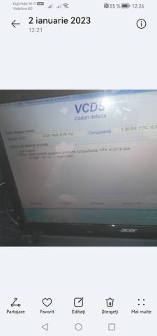

Bună tuturor si La mulți ani!

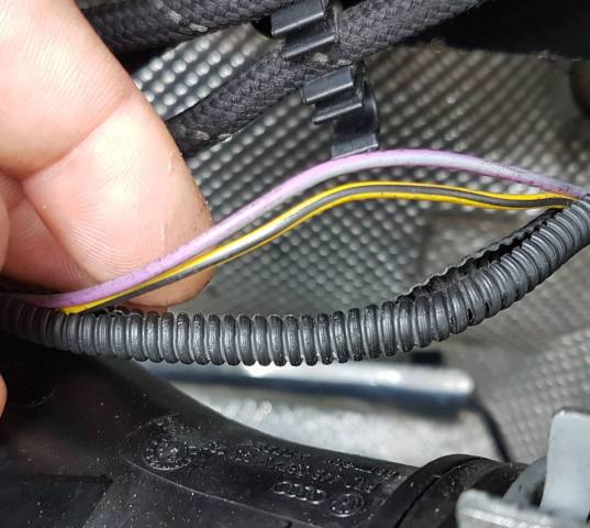

Am șters erorile si am umblat doar prin oraș zilele astea, dar nu am realizat dacă a luat Limp prin oraș si am scanat si avem asta surpriza mea este ca acum a apărut scurt la plus
Firele pana la ecu de la N75 le-am sunat si vericate cu bec de control si pareau bune
