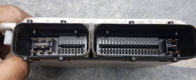

Da ajung în mufa mare de la ECU (ce este numerotat pe schemă până în 81 intră în mufa mare, ce este peste intră în mufa mică), doar că spre deosebire de electrovalve care merg direct, astea două mai trec printr-o câte o mufă (ţi-am scris mai în urmă cu litere înclinate)
Multumesc frumos dar nu înteleg acele scheme, pur si simplu ma depaseste. Eu am ramas la stadiul culoare fir si creion cu bec, mai departe nu merg ca e apa adanca. Asta este nivelul, nu pot mai mult. Asa ca am sa o iau pe fir, fir cu fir si oi ajunge eu undeva. Daca eram in tara unde sunt atatia baieti priceputi.. dar nu sunt.
Atunci verifică vizual ce se poate şi încearcă cu alt ECU. Dar atenţie mare să fie cu Immo Off, altfel trebuie trimise ambele ECU la cineva priceput în soft ecu ca să facă clonarea vechiului ECU în cel nou.

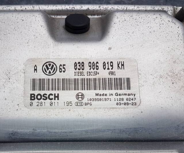

Am inteles, ma ocup maine de treaba asta dupa care revin si in functie de ce gasesc  mergem mai departe. Daca la cablaj nu sunt probleme trecem si la ECU. Daca se ajunge la ECU am sa pun un link cu ce am gasit pe eBay astfel incat cineva de aici sa poata sa verifice (cum ai fii dumneata) ca sa il pot cumpara.

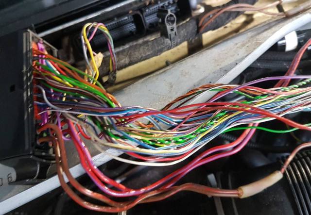

Multumesc oricum. Tocmai am desfacut tot cablajul si totul este in ordine, nu am gasit absolut nimic. Am sa revin cu ceva poze mai tarziu pentru ca inca nu am terminat de izolat cablajul
Salut.

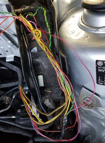

Revin din nou, dar tot cu probleme. Nici nu stiu ce mai e de zis, postez aici ce am gasit. Referitor la cablaj, l-am disecat pe tot si nu am gasit absolut nimic in neregula. Am luat in ceea ce priveste firele de la electrovalve fir cu fir pana in ecu, absolut nici ce-a mai mica neregula cu vreun fir. Am izolat totul la loc si am dat cu ceva spray de contacte la mufele de la ECU. La exterior era doar ceva praf acolo unde intra firele in priza si am curatat.

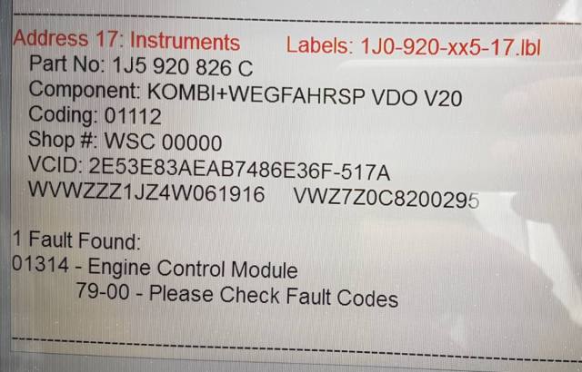

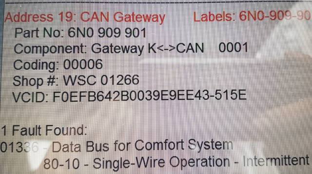

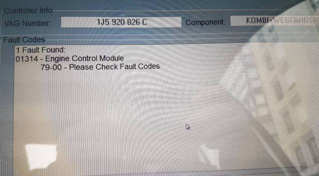

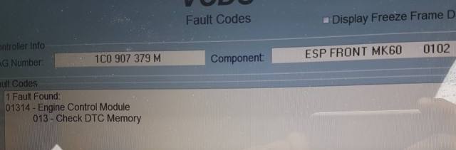

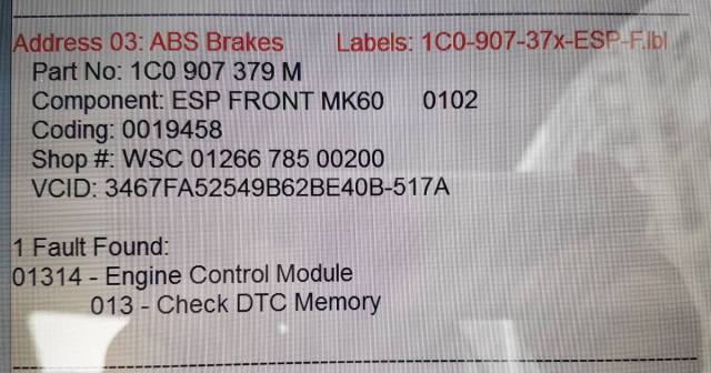

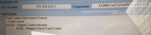

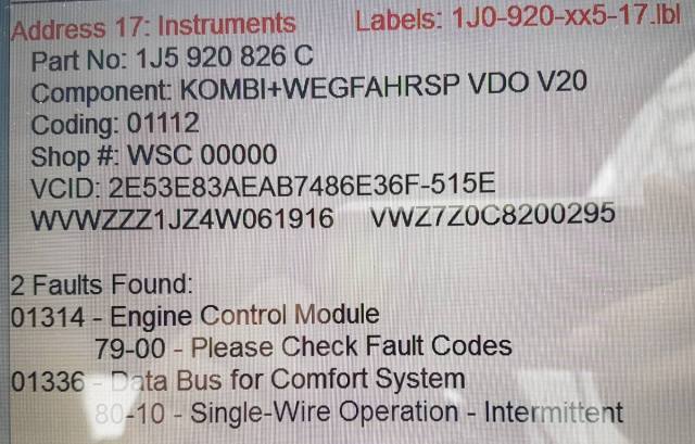

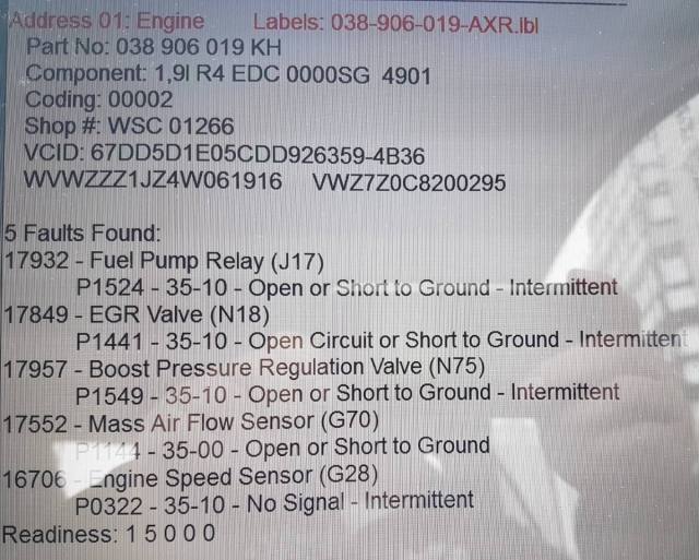

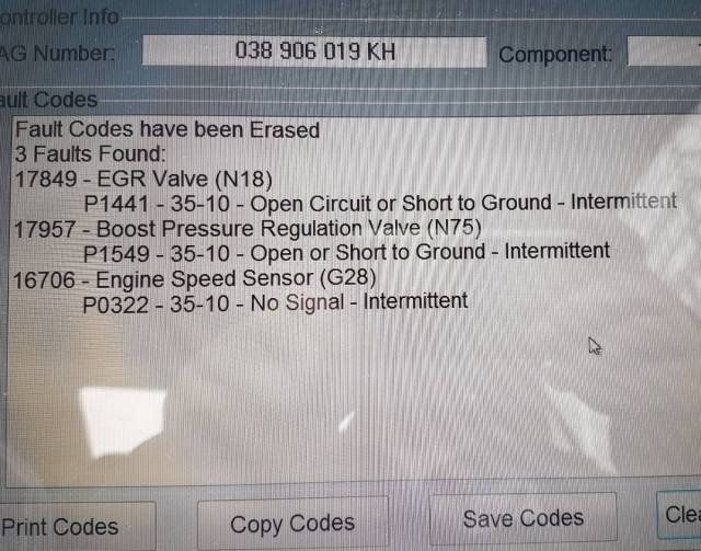

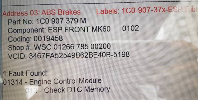

Pentru mai multe detalii, pun niste poze aici cu ce am facut si cu codurile de eroare (unele s-au sters, unele nu)
Erori 1 :
Erori 2

Acum ce erori reapar după ştergere?
De la inceput si pina la sfarsit borna de la minus a fost scoasa.
Erorori au ramas:
-01314
-16706
-17957
-17849

Schimbat MAF si senzorul G28 si tot la fel face ba mai mult, acum au mai aparut si altele
-17849 - EGR Valve (N18)
P1441 - 35-10 - Open Circuit or Short to Ground - Intermittent
-17957 - Boost Pressure Regulation Valve (N75)
P1549 - 35-10 - Open or Short to Ground - Intermittent
-16706 - Engine Speed  Sensor (G28)
P0322 - 35 - 10 No Signal -  Intermittent
-19463 - Camshaft Position Sensor (G40)
P3007 - 35-00 - No Signal
-17552 - Mass Air Flow Sensor(G70)
P1144 - 35-00 - Open or Short to Ground
-01314 Engine Control Module
79-00 - Please Check Fault Code
A mai fost si asta dar s-a sters
-17932 Fuel pump relay (J17)
P1524-35-00 - Open or Short to Ground Intermittent

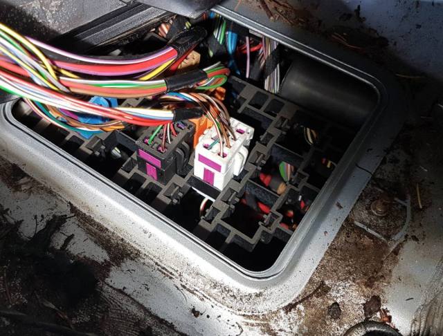

Cand am despicat cablajul am observat ca toate electrovalvele au cate un fir comun de culoare galbena, inclusiv MAF, si aceste fire se unesc intr-un punct, chiar inainte de ramificatie , unde cablajul se ramifica si pleaca o parte catre ECU iar cealalta parte spre habitaclu, iar firul galben comun intra in habitaclu prin acea mufa (vezi poza). Intrebarea este : unde duce acest cablu pentru ca erorile includ aproape toate electrovalvele la un loc ? Pe undeva este si logic pentru ca toate sunt alimentate de un fir comun. Ceva creeaza o disfunctionalitate la aceste electrovalve, sau N239 le trage dupa el pe restul..
