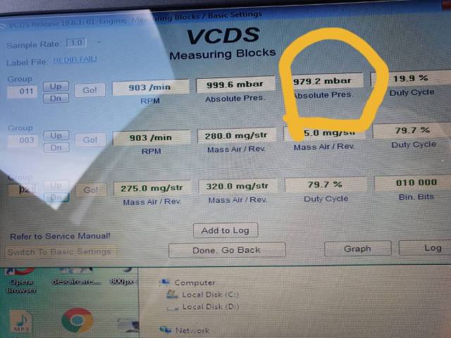

Am facut log in mers iar la grupul 11, unde este incercuit imi da valori mai mari decat cel din stanga.
Cand o accelerez, unde am incercuit se duce pana la maxim 2500 mbar iar in casuta din stanga am 2200 mbar...
Cand reduc, am 989mbar iar in casuta incercuita am 1300 scazand in 5 secunde pana la 1000 mbar.
Stie cineva, unde sa mai umblu?
Sa schimb valva aceea N75, credeti ca poate face ea probleme?
Multumesc anticipat
