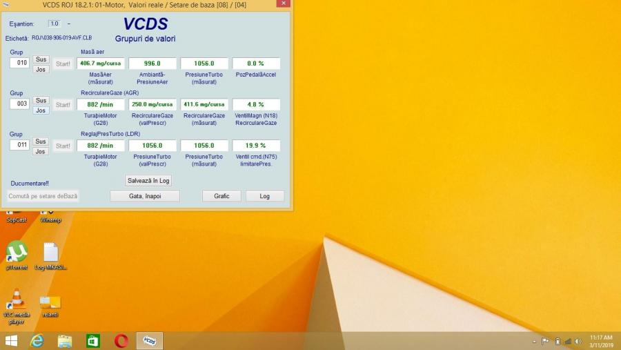

Salut revin si eu cu aceiasi problema ,acum cateva zile am pornit motorul de dimineata si dintr-o data a inceput sa tremure si sa scoata fum in reprize ,am facut un log in mers asa cum spune florin mai sus,tin sa mentionez ca problema cu fumul in reprize am intampinat-o si in mers .Mai jos am sa pun codul de eroare+atasat poze cu log din mers la relanti si full gaz,as ramane recunoscator daca ma poate ajuta cineva.
Ce ai urmarit la grupurile 3-10-11 accelerata in gol la 4200 rpm ?

Valorile nu sunt la fel si in mers?Aceastea ar fi cauzele la codul acesta de eroare?

Eecalade multumesc.dar presiunea la turbo a iesit in parametri, cel putin cel putin din info vcds .
Cum sa iasa in parametri cand tu ai deviatie pozitiva si limp , schimba mecanicul

presiunea turbo se vede in mers ,nu accelerand pe loc...de altfel nu am auzit pe cineva sa ia limp mode accelerand pe loc
