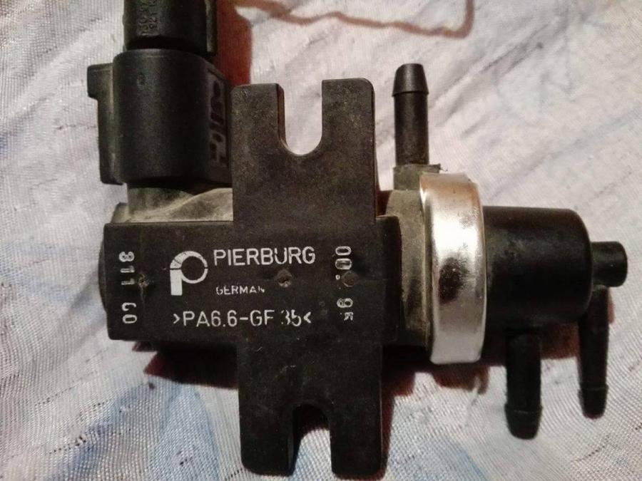

Salut. Am un golf 4 tdi Agr i am schimbat debitmetrul iar la 120 nu se accelereaza. Pe tster imi dadea debitmetru l am schimbat am pus nou pentru ca imi dadea in nas. Acum nu mai da in nas dar nu se mai accelereaza la 120. Oare e de vina supapa n 75 pe tester nu imi da nicio eroare.  Pot pune in locul supapei n 75 o supapa n 18.Cum sa pun furtunul vacuum pe n18? Am pus poze cu cele 2 supape.

  On 26.02.2017 at 21:13, MILEI a scris:
Expand
Nu se poate deoarece la AGR care este cu westgate principiul de funcţionare al N75 este diferit de N18 spre deosebiere de turbinele cu geometrie variabilă.
La cele cu geometrie variabilă N75 funcţionează pe bază de vacuum ca şi N18 iar la cele cu westgate funcţionează pe bază de presiune din galeria de admisie.
AGR s a pus pe golf 4/octavia 1 cu westgate, si nu cu turbina care functioneaza cu"imprumut de gaze",acum depinde ce are el pe masina!!
Păi asta am spus, că are turbină cu westgate comandat de N75 care funcţionează pe bază de presiune. Dovadă în plus este şi poza de N75 care a pus-o el  care spune că este la el pe maşină. Este N75 pentru comanda westgate.
Am gresit eu, sa pus si cu geometrie variabila pe AGR(golf 4/octavia)!!
?nu ne am inteles!!
