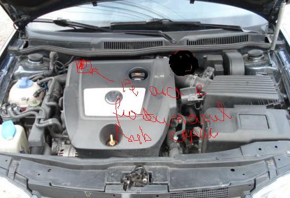

Piesa la care te referi,cea care este incercuita am schimbat-o si eu.Se numeste senzor presiune admisie.Am dat pe el 3,2mil in noiembrie.Masina mea facea asa:
Pe loc se tura normal,dar cind plecam cu ea mergea ca un diesel normal,nu tragea deloc,maxim prindeam 90 km/ora si un consum de motorina exagerat,adica cu 30 de litri am facut 120 km.
Ca sa iti raspund la postul tau,da regleaza debitul de motorina si normal ca ajuta la accelerare.
Eu l-am schimbat singur,binenteles dupa control cu Vag Com , este prins in 2 suruburi pe o teava groasa aproape de habitacul,si cum l-am pus masina si-a revenit imediat.
Sper ca am fost destul de explicit,iar daca mai ai nelamuriri poti sa imi spui sa iti pun o poza cu al meu.
Cred ca vorbim de doua lucruri diferite,piesa de care zici tu este langa filtrul de aer si este prinsa in doua suruburi,pe care am schimbat-o si eu.Cealalta piesa la care ma refer, este situata pe pompa de injectie,infiletata in corpul acesteia alimentata cu un fir.

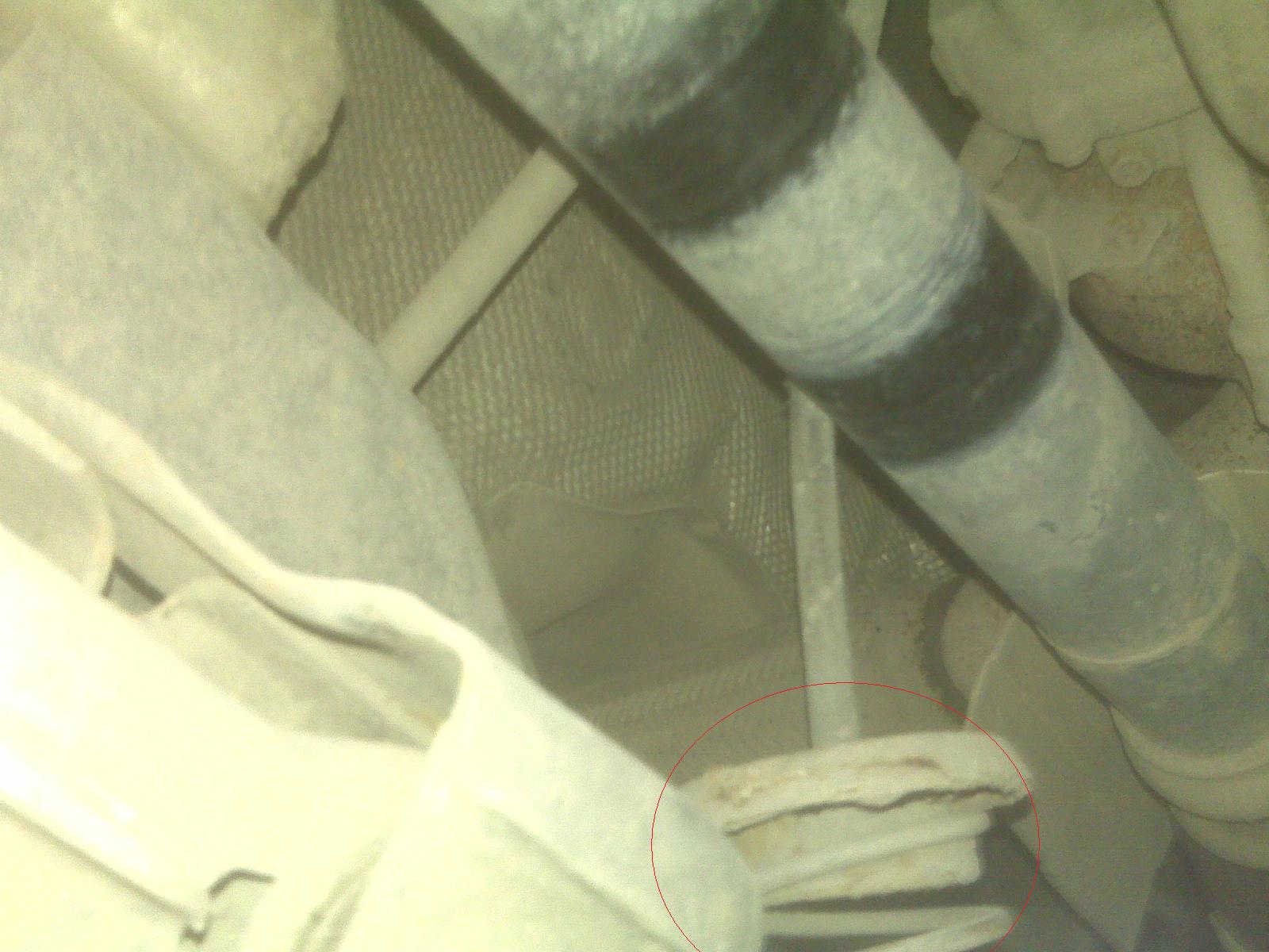

Azi am schimbat filtrele in speranta ca doar de la asta e si mecanicul a observat ceva la turbina, vacumul de turbo, sau asa ceva spunea el era spart, eu am observat doar un fel de sarma, fir ce atarna undeva pe partea dreapta jos, undeva sub atigel aproximativ.
El spunea ca acum nu am turbo pe turbina si acesta este motvil pt care nu trage bine, acea piesa, spunea el, nu se gaseste separat ci doar la o turbina noua.
Ma poate edifica cineva daca pot face reparatia si fara schimbarea turbinei? eventual si daca afecteaza si in alte feluri negative utilizaera masinii fara valva de turbo!

Cred ca este vorba de actuatorul de pe turbina. Se gaseste si separat din cate stiu eu.

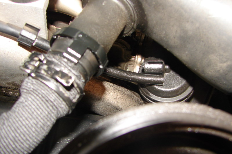

Am avut si eu o deviatie negativa. Am pus o poza cu cauza problemei mele. Oare sa sara singur acel furtun din locul lui, ca am tras cu mana de el si nu prea iese...
Da, merci de intentie, insa nu reusesc sa imi dau seama daca aia e piesa mea!
uite m-am chinuit sa fac doua poze la partea ce atarna, pozele sunt facute de sub masina (in lipsa scutului).
sper sa ajute, multumesc anticipat!

Este incredibil sa vad asa ceva, este partea de jos a capsulei vacumatice ce actioneaza parghia de la geometria variabila. Uite asa arata candva..., se vede si furtunasul care intra in ea .
Probabil acum parghia sta cum vrea ea, la tine e in pozita sus ca in poza, adica negative deviation, presiune mica.

in ce sens este incredibil?
important este, cum o repart? cat ma costa?
si cel mai important se poate separat sau e musai toata turbina?
multumesc!

Il contanctezi pe Cipos si el te rezolva. Nutrebuie toata turbina. E incredibil, ca nu am mai citit asa ceva ,sa crape in asa hal capsula.
Si nu da quote ci reply sau fast reply ;).
Nu-mi vine sa cred ochilor ce vad ;) . La cum arata nu mai ai turbo de multa vreme. Cum de a ajuns in halul ala capsula aia??? Ma intreb daca mai ai furtunul. Evita sa mai mergi cu masina si, cum a spus si marius1982.11, contacteaza-l pe colegul nostru cipos.

am sesizat ca nu prea are vlada din decembrie, de atunci nu am facut drumuri lungi, asa prin bucuresti dar putin cam 500km/luna.
initial am schimbat debitmetrul insa nimic...
apoi filtrele si asa a vazut mecanicul!
crezi ca ar putea exista si alte periocole daca mai merg cu el astfel cateva zile pana il fac?
multumesc, am vb cu baiatul, rezolv cu "actuator" sper saptamana asta!
