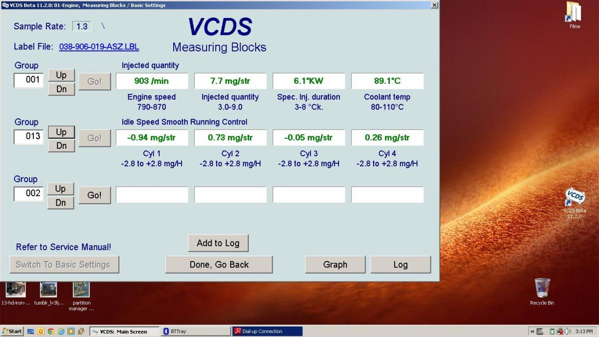

O a doua intrebare ar fi daca pe VCDS imi arata cantitatea de motorina injectata, pe fiecare injector in parte?
Avand 0.9 l/h  la relanti posibil ca si consumul sa fie mare in sarcina?

Cat despre a doua intrebare...da..se poate...uite aici unde si cum arata...
post-14266-0-99829500-1368910982_thumb.j
masuratoarea se face cu motorul la 90*...
Pe vcds nu se vede valoarea injectată pe fiecare injector în parte.
Ceea ce se vede în grupul 13 reprezintă compensaţia de combustibil (nicidecum motorina dată pe retur) pe care o aplică ECU fiecărui injector astfel încât puterea cilindrilor să fie egală (puterea o măsoară cu ajutorul senzorului de pe volantă care îi dă informaţii despre viteza cu care se învârte arborele cotit atunci când acţionează fiecare piston). Această compensaţie nu are legătură numai cu injectoarele ci cu toţi factorii care ţin de puterea dezvoltată de un cilindru.
Cel puţin asta am înţeles eu din ce scrie mai jos:
"Evaluation: Idling speed smooth running control display
The injection system is equipped with an idling speed smooth running control. There may be power differences between the individual cylinders (component tolerances, injector delivery, compressions etc.) which are recognised and equalized via selective injected quantities.
Recognition at idling speed is via the signal from the engine speed sender which delivers four signals per crankshaft revolution to the control unit. If the signals are delivered at the same rhythm then all cylinders work the same. If one cylinder is weaker then the crankshaft takes longer for the next half revolution. Conversely a more powerful cylinder accelerates the crankshaft so less time is taken.
If the control unit recognises a difference, then the relevant cylinder is given more or less fuel, until the engine runs evenly again.
+... mg/H: The respective cylinder is less powerful and is therefore supplied with more fuel.
-... mg/H: The respective cylinder is more powerful and is therefore supplied with less fuel."
La tine compensaţiile pe injectoare sunt OK (dacă măsori altă dată  o să vezi că nu mai sunt la fel, sunt când mai mari când mai mici) şi nu au neapărat legătură cu consumul (în schimb consumul poate avea legătură atât cu injectoarele cât şi cu altele - avans, ECT, restricţii/crăpături pe admisie sau evacuare etc)
Informaţii despre cantitatea de combustibil injectată poţi afla cum se vede şi în poza lui Laurenţiu în grupul 001, câmpul 2 - la ralanti şi în grupul 008 cu log în mers şi acceleraţia la blană în treapta a 3-a

@Lawrentzyu_86 mersi pentru poza din VCDS.
