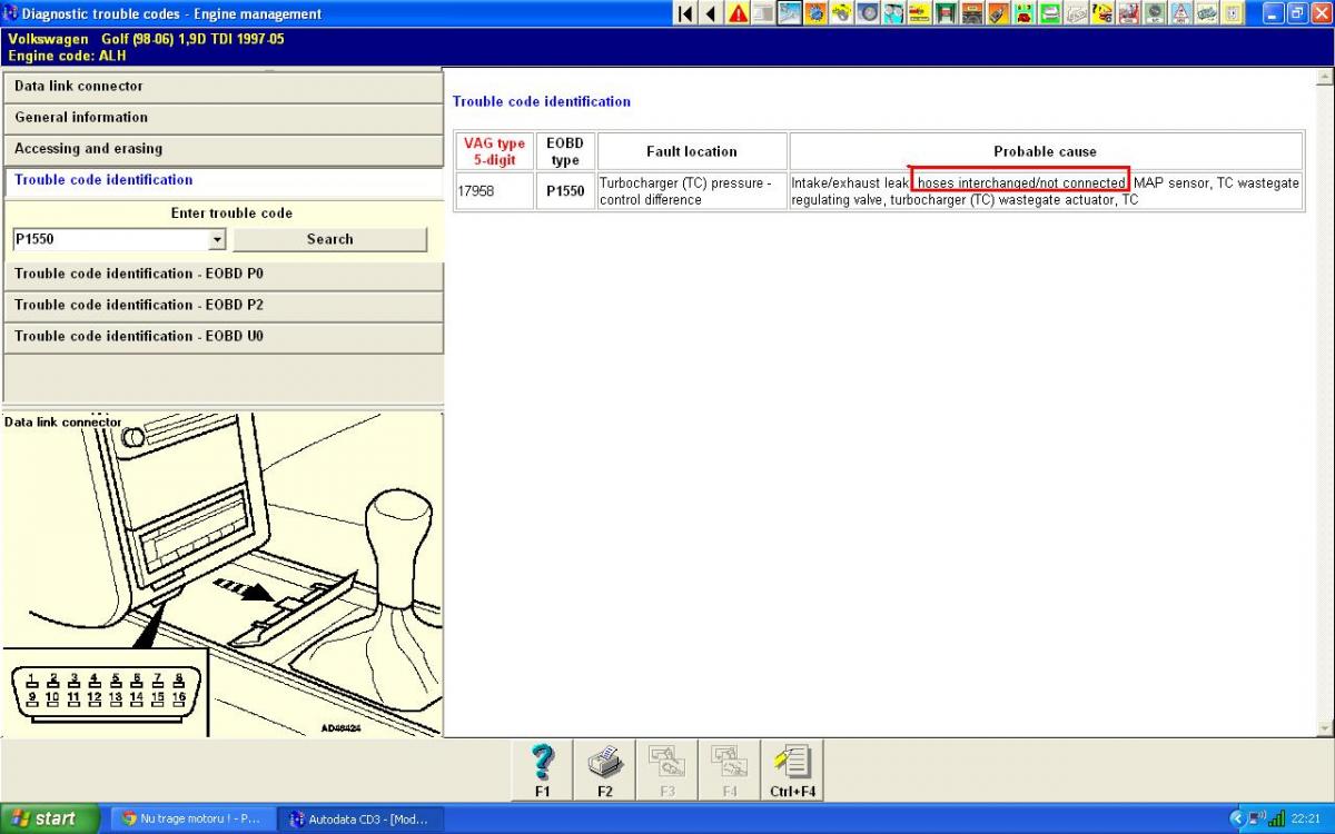

Am si eu o problema cu turbo, am un golf 4 TDI 1.9, 90 Cai, ALH din 1999, cand incerc sa urc o panta la jumatea pantei nu mai trage turbo deloc (merge ca un motor fara turbo) plus ca nu mai merge peste 3000rpm si pentru a functiona turbo opresc motoru si il repornesc..
Pe diagnoza primesc eroarea
P1550 - Charge Pressure Control Deviation - Intermittant.
Aveti idee care e problema?
verifica actuatorul de la turbin, furtunasele de vacuum si electrovalvele.
Iti face prea putina presiune, de asta ai eroarea asta si iti intra in limp.

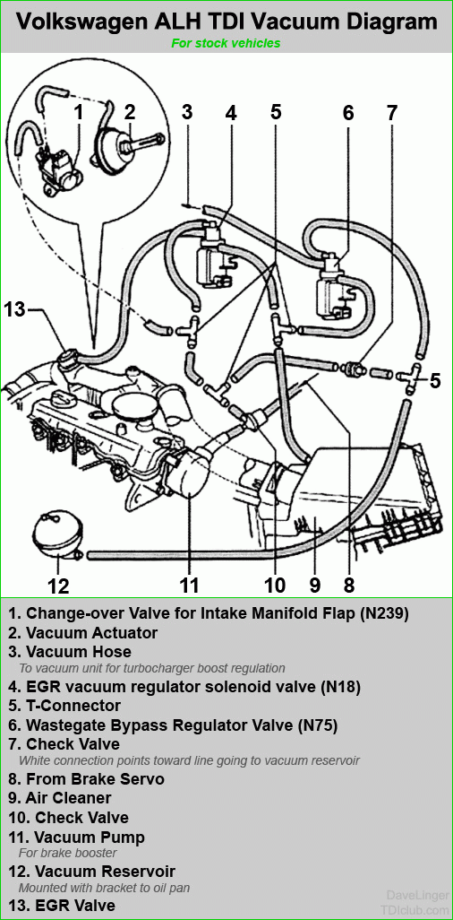

Am verificat furtunasele sunt ok, plus ca am facut legaturile dupa poza din atasament, electrovalvele daca te referi la alea cu N239, N75, N18, le-am verificat si le-am tot schimbat de pe alta masina (intrebare 1. daca ar fi stricate electrovalvele ar trebui sa imi dea eroare in computeru de bord?), la acuator nu am ajuns inca, s-ar putea sa fie acuatorul? sau turbina sa fie stricata (sunetul de turbo se aude si la inceput cand trage si dupa ce nu mai trage motorul!!)

Salut...sfatul meu...in primul rand rezolva improvizatia de care zici la intrebarea 4...dupa care cred ca poza asta spune tot:)

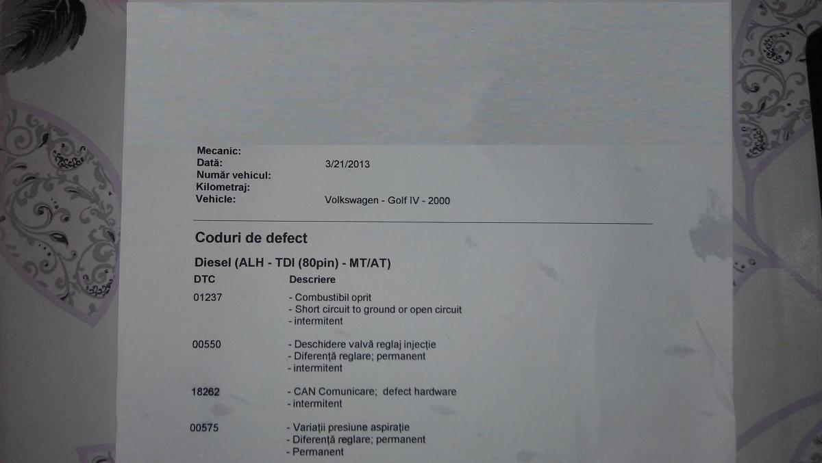

Va salut,
nu imi trage motorul deloc, am schimbat debitmetrul, actuatorul(supapa de langa turbo, care nu stiu daca este reglata cum trebuie) am fost cu masina la tester si mi-a dat erorile din imaginea de mai jos, stie cineva ce este de facut.
Va multumesc.
post-77060-0-05155600-1363941281_thumb.j
Vezi sa nu ai intercoolerul fisurat.
