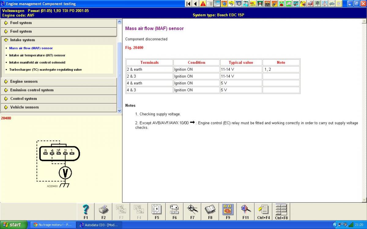

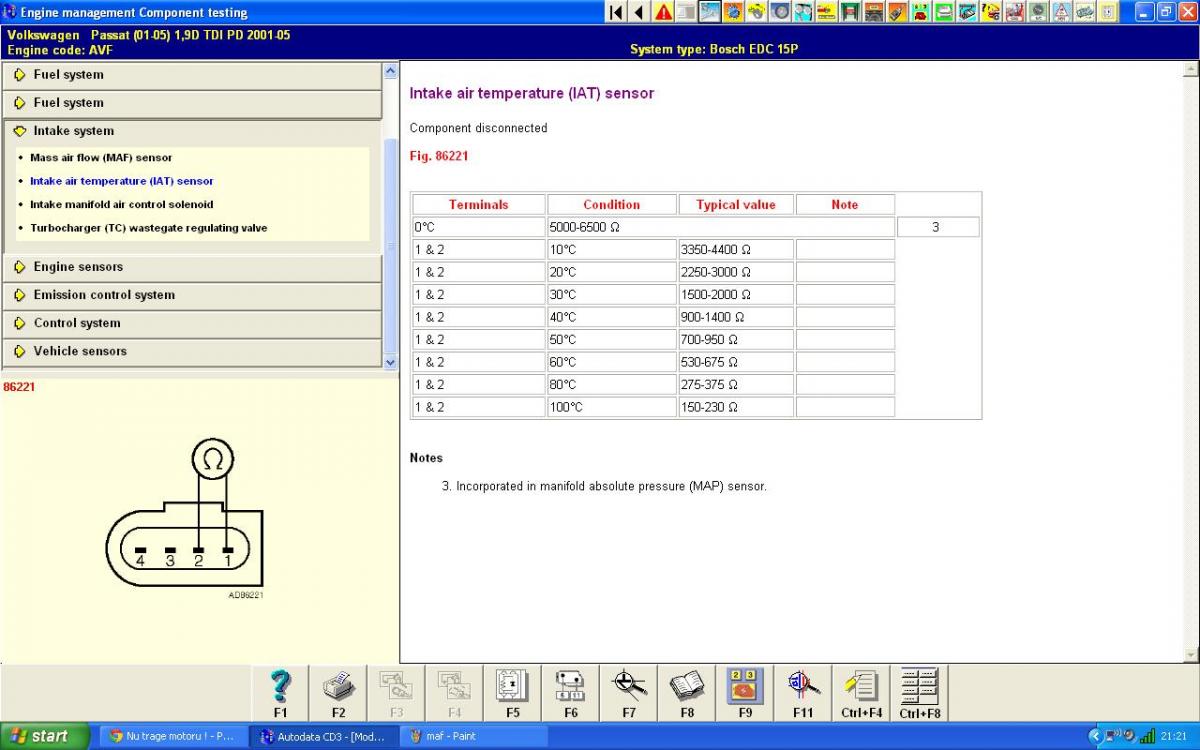

uite variante de verificare...
post-14266-0-19535400-1356204217_thumb.j post-14266-0-84993700-1356204217_thumb.j
imi cer scuze dar nu prea pricep ce trebuie sa fac?pentru alta varianta de verificare

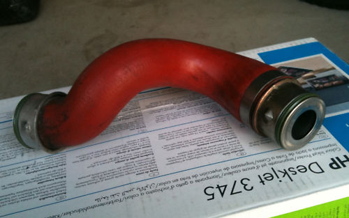

Salutare! Am un Golf IV Variant din 2002, 1.9 TDI, ASZ, 96 kw. Am niste probleme cu turbina si nu stiu cui sa ma adresez, din ce am citit aici se pare ca maestrul "cipos" este "tatal turbinelor"! Daca altcineva ma poate ajuta mai repede, mai bine si mai ieftin :) astept cu interes o rezolvare. Pe scurt: anul trecut, dupa ce am schimbat distributia la masina, (probabil din cauza unei greseli a celor care au facut lucrarea respectiva) la primul drum mai lung si la prima depasire in forja, cu turbina in functiune in treapta a treia, mi-a sarit furtunul din turbina (cei care l-au pus la loc mi-au zis ca ar fi vorba despre furtunul de la turbina la intercooler). Am mers asa cam un an, toate bune, masina tragea, turbina intra. Recent, dupa ce am remediat intr-un service niste probleme la cutia de viteze, mecanicii m-au informat ca acelasi furtun nu sta bine si s-au oferit sa incerce sa il fixeze mai bine, idee cu care am fost de acord. La scurt timp dupa aceea, am inceput sa experimentez o serie de probleme: pierderea puterii, acceleratie in lung, turbina nu mai intra, un fasait pe acceleratie, lipsa de "vana" in depasiri si la urcarea pe serpentine, turbina intra doar la acceleratie brusca intr-a treia - toare ducandu-ma la concluzia ca am o problema de pierdere de presiune pe la furtunul respectiv. In concluzie, va solicit ajutorul si va multumesc anticipat. Am nevoie de: costuri estimative pentru furtun, de unde il iau, cine mi-l poate monta, ce altceva ar mai trebui sa iau in calcul, cat ma costa toata distractia. Merci!
salutare
in primul rand trebuie vazut de ce nu sta furtunul prins...
uite asa arata si are niste urechiuse prinse de o siguranta si urechiusele alea se mai tocesc si poate scapa...
post-14266-0-54830600-1356303467_thumb.j
este acelasi sistem de prindere ca si sus la EGR...il poti studia si iti dai seama despre ce vorbesc
daca te hotarasti sa il cumperi..ai grija de unde il iei ca este destul de scump...cred ca vre 3-400ron...si de obicei vine pe comanda dupa 5 zile...
dureaza cam juma de ora sa il schimbi....in functie de scule si conditii(rampa...groapa...elevator...cric..etc)
bafta
Merci frumos de intentia de a ma ajuta. Da, cei care l-au vazut mi-au zis ceva despre o urechiusa deteriorata. Dar nu mi-ai raspuns la nicio intrebare :( Unde sa caut, ca sa nu ma intep?
