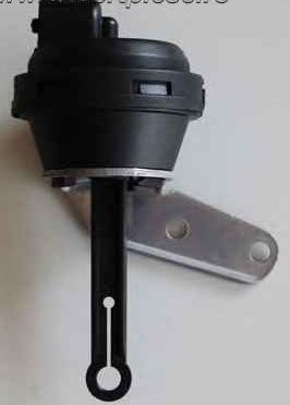

Oricum mi-a gasit mecanicul o supapa de pe vacuum care avea vreo 5 mm taietura in ea...
Este vorba despre supapa din poza.
Mecanicul zicea ca daca tragi de tija ei sau ceva de genul trebuie sa se opreasca motorul. La mine nu se opreste deloc. Totodata am inteles ca e boala lor ca aceasta supapa de control vacuum sa se sparga.
In fine am reconditionat-o cat de cat, fiindca am inteles ca nu adece nimeni asa ceva separat, deoarece este fabricata de un brand "bomba" - WAHLER.
Este posibil ca aceasta sa afecteze sau nu tragerea mai tare a motorului ?

salut!exact supapa aia mi-a reparato si mie cred si urmeaza sa mi-o schimbe!dar vreau sa spun ca,merge masina acum de nu o mai recunosc!sper sa nu se skimbe nimic daca imi pune supapa aia noua!va salut!daca nu va trage motorul chia dupa ce ati schimbat debitmetrul de aer,uitati-va si la anumita supapa!va salut!
din poza aia e shut off valve, rolul ei este la oprirea motorului sa amortizeze din trepidatii, nu are nici un rol in puterea motorului, este o posibilitate sa agate membrana si sa nu revina de tot astfel e posibil ca masina sa nu porneasca deoarece clapeta care inchide aerul ce intra in admisie nu este deschisa de tot
Sau..mai este o posibilitate ca membrana fiind sparta sa pierzi o cantitate semnificativa de vacuum si sa nu mai aiva vacuum necesar restul componentelor sa lucreze corespunzator :-(

Corect Lawrentzyu ar fi si asta o varianta, pierderea de vacum datorita membranei sparte de la shut off valve

Voi ziceti ca nefacand vacum, tija supapei nelucrand corespunzator, automat nu voi avea aer in admisie atat cat trebuie si de aici si puterea slaba a motorului odata accelerat ?
La a mea, tija supapei nu se misca deloc dupa oprirea motorului. Mecanicul a demontat-o si i-a mai adaugat o bugata de ceolofan peste membrana respectiva.
Cand trag aer prin ea, lucreaza dar tija respectiva revine la normal dupa 1 secunda...., adica nu tine cum ar trebui, dar lucreaza.
In fine la masina mea si cu ea sparta tot pornea si se oprea motorul cum trebuie.

@bogdy_duck005, pai cred ca valva aia a ta nu seamana cu a mea din poza si automat vorbim de 2 lucruri diferite.
Si nu cred ca seamana cu a mea, deoarece tu cred ca ai motorul ALH de 90 CP si nu seamana piesele ca la al meu.
Dupa ce am citit mesajul lui Florin, m-am dus la mecanic si mi-a zis ca valva aia din spate de pe turbo a verificat-o saptamana trecuta si e buna si asta de vacum (cea neagra cu tija care am pus o poza in postul #564) nu are nici o treaba cu tragerea motorului.
