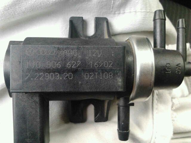

Am revenit...si ii multumesc colegului Vali(Muale) ca m-a ajutat cu valva...
am pus valva lui pe masina mea...rezultatul:masina se comporta exact la fel...deci N18 parerea mea iese din discutie...

Laurentiu...am incercat si cu alta valva...de pe un AJM...si nu s-a schimbat nimic...dar in momentul ala...aveam si valva unisens stricata care am schimbat-o ulterior...sa fie asta motivul pentru care nu s-a schimbat nimic atuncea?
deci parerea ta este N18 defect nu?
valva unisens nu afecteaza asa tare. Daca zici ca ai probat cu alt n18 si tot asa face atunci mai ramane sa verifici geometria la turbina. Alta idee nu am.
maine poate fac rost de un N18 nou sa vedem ce se intampla...

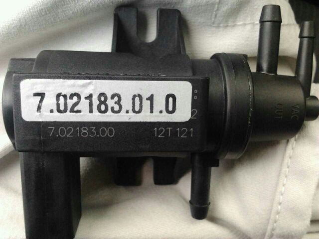

mda...N18 nou...nici o schimbare...am noroc cu un prieten care lucreaza la un magazin de piese...si imi face retur...ca altfel dadeam 160Ron degeaba:(

Revin cu noi detalii despre noul N18...cu furtunul bagat in EGR..e clar..nu merge neam...in schimb cu el scos am observat ca merge un pic mai bine decat cu N18 vechi...
Am mai vazut ca nu sunt acelasi cod...este echivalent sau ma chinui degeaba?
M-am apucat sa trag/suflu aer prin tevile lor...si la cea noua...parca circula mai greu aerul...si membrana parca este mai tapana decat la cea veche
Ma tot gandesc daca nu am si N18 stricat...si si geometria sa agate...
