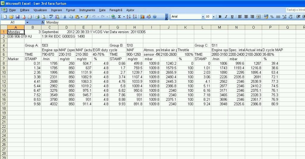

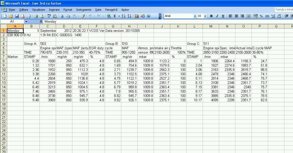

Am facut 2 log-uri...cu furtun si fara furtun...pareri?

Si fara furtun...

Tocmai m-am uitat pe loguri. Arata bine. Nu sunt semne de lipsa de vacuum deloc. N75 lucreaza bine,egr-ul se inchide si el....presiunile sunt foarte bune.
Fa-i o adaptare a egr-ului si probeaza-l iar cu furtunasul bagat la locul lui.
