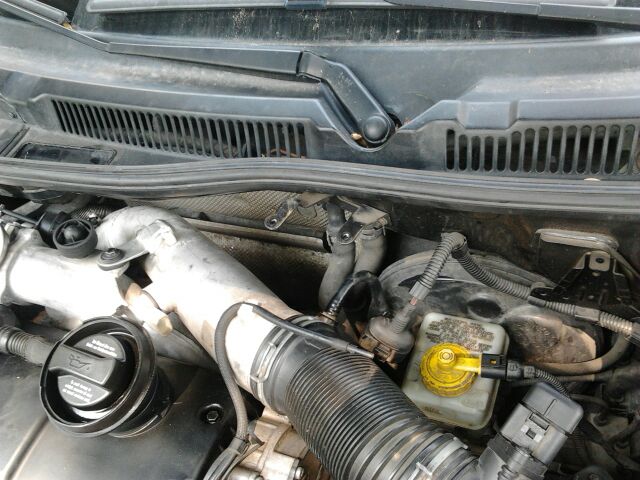

M-am apucat de verificat furtune...

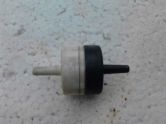

Prima observatie...aceasta este valva unisens nu?ce rol are?dupa denumire trebuie sa poti sufla/trage aer doar pe o parte nu?la mine se coporta ca o simpla teava:-(

Praf,.... alta... sau mai vb cu Muale, sa o pui de proba pe a lui.
Laurentiu_LWR
Pai ca sa nu ii mai demontez masina lui Muale...zi si mie ce tre sa faca aia...cum am zis eu?
functioneaza ca o supapa?da voie sa intre dar nu da voie sa si iasa aerul?
Sent from my LWR-itza via Tapatalk 2
da, este supapa unisens - trebuie sa nu permita trecerea vacuum-ului, decat intr-un singur sens. Trebuie sa fie indreptata cu partea alba spre N75.

Am gasit un ASV prin parcare:-))
Am vazut principuiul de functionare si a mea este dusa...doar ca am pus-o pe cea buna dar din nou nu nici o schimbare:-(
Pe asta o sa o schimb...deoarece am vazut ca este stricata...chiar daca nu imi rezolva problema...
