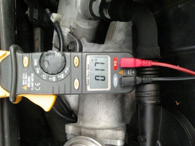

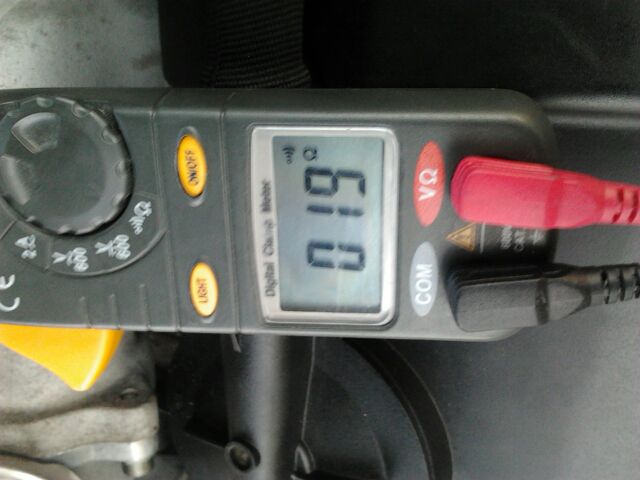

Deci simt ca o iau razna...am verificat atat N18 cat si N75 cu aparatul de masura cum zice autodata...
Valoare N18
Valoare N75
Nu stiu de ce le afisaza asa:-(
Ideea este caci conform autodata..sunt in parametri...cum le verifc altfel?

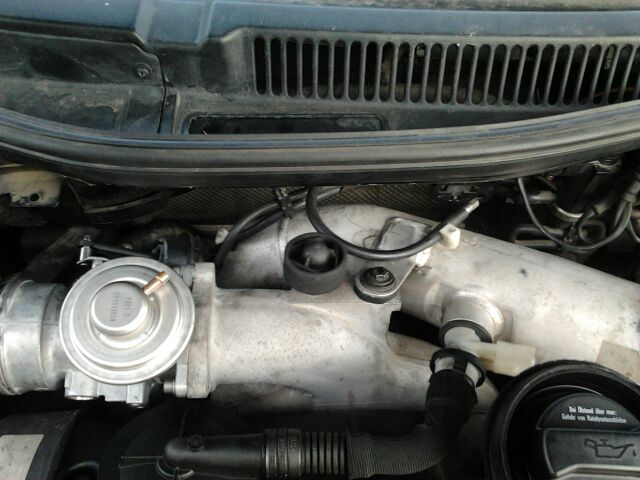

Florine..eu acum am un bit pus in capatul furtunasului...uite poza
Daca scot acel bit..pe acolo trage aer...nu asa trebuie sa functioneze?
Sent from my GT-S5660 using Tapatalk 2
Ba da. Problema e cat vacuum iti ajunge la N75 si cat de bine isi face treaba, aceasta.

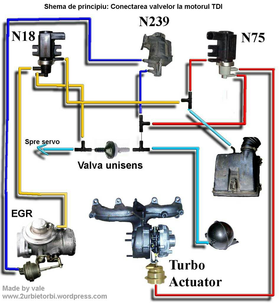

Florin..eu ma uit pe schema asta si vad asa...
Principala sursa de vacuum este filtrul de aer...din care pleaca un furtun...si se splituieste printr-un T si pleaca un furtun in N18 si unul in N75..
Deci cum ii da N18 vacuum lui N75?
Sent from my LWR-itza via Tapatalk 2
Lau, te rog..... e mult mai greu sa ne si contrazicem...
Lasa schema aia.... e buna, dar nu e completa
Simplificand sistemul - Pompa de vacuum (tandem la PD-uri) este furnizoarea de vacuum. De acolo pleaca in N18.... de la asta pleaca in N75.... care o trimite catre actuator...
conexiunea in filtrul de aer, e pentru surplusul de vacuum.

Stai linistit.... fu un pamflet :icon_geek: .... acum ai inteles circoitul ?
