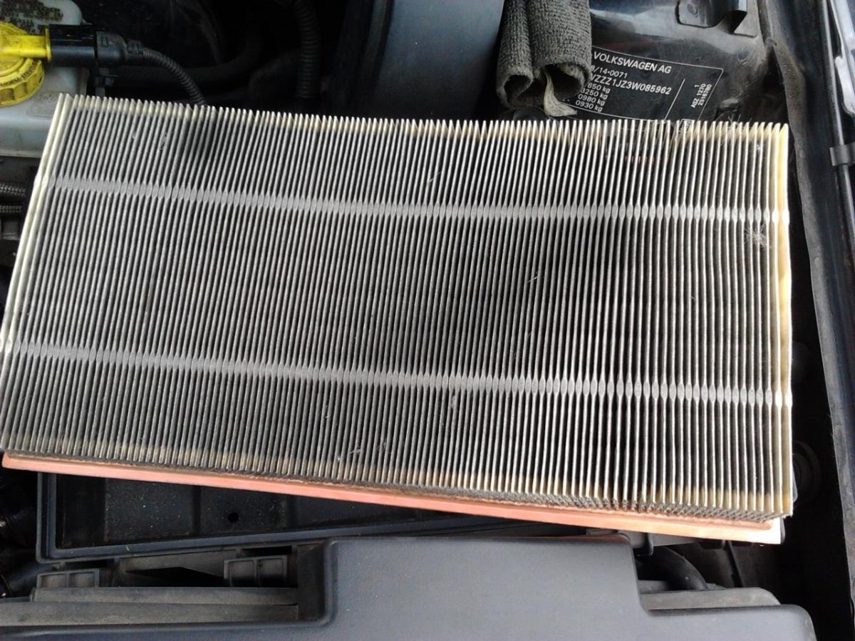

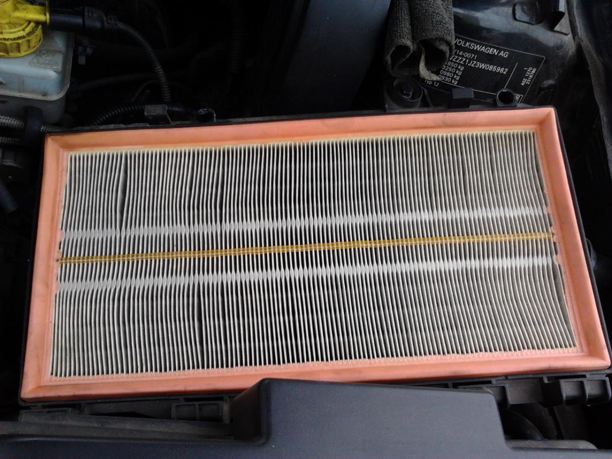

in schimb...am omis ceva...a cam facut anul...de la ultima revizie...si asa arata filtrul de aer...
post-14266-0-12854300-1339402725_thumb.j post-14266-0-45378600-1339402742_thumb.j
sa fie asta cauza? :( sincer ma cam indoiesc...dar oricum urmeaza cat mai curand revizia...
Modificat de Lawrentzyu_86
cu siguranta nu aceea este cauza ! un filtru cat o fi el de infundat , nu-ti da simptome de limp mode
