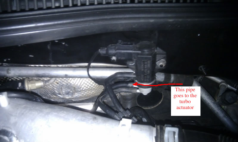

N75-ul e separat de turbina....... asta e codul piesei 1K0 906 627A
Ti-am atasat o poza cu piesa.
Daca nu vorbesti de N75, langa turbina nu ai decat actuatorul - capsula de vacuum - vb cu Cipos si sigur te ajuta.

Multumesc tuturor pentru suportul acordat. Am inteles ca ar fi vorba despre aceasta componenta... img1102wa.jpg

Acela este actuatorul de la turbo,se poate verifica usor,tragand aer din furtunasul lui daca tine vacuum atunci e bun,daca nu e sparta membrana.
Ma intereseaza un cod al acelui actuator pentru ca am inteles ca vine imreuna cu turbina. Vreau sa-l comand separat. Multumesc.
In postul meu de mai sus am incercat sa-ti spun ca poate nu e actuatorul defect. Daca ai o eventuala problema cu vacuumul, inlocuirea actuatorului nu va rezolva problema ta.

Multumesc pentru ajutor. Ca o precizare, constatarea deja fusese facuta dupa ce am fost la 3 mecanici. Actuatorul a fost si el gasit si maine urmeaza a fi inlocuit. Va voi tine la curent cu solutionarea problemei, asta in cazul intereseaza pe cineva... E mai usor sa iei pe cineva in bascalie decat sa vii cu o solutie concreta.
Nu te-a luat nimeni la bascalie...ti s-a spus cam ce ar trebui sa faci inainte de a cumpara actuatorul. Ai mari sanse sa nu rezolvi problema inlocuind actuatorul. Din cei 3 mecanici a verificat careva daca ai vacuum la intrarea in actuator si la N18?
