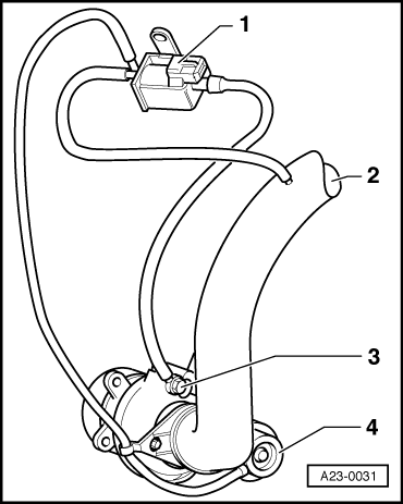

problema este ca un mecanic si-a bagat nasul in furtunasele alea de la electrovalvele alea 3 si mi le-a zapacit de tot. rezultatul fiind negativ
Nu-ti ramane decat sa le pui in forma initiala, dupa care facut un log in mers, sa vedem ce se arata...
dar problema e ca nu stiu cum au fost. exista vreo schema? ajutati-ma si pe mine va rog mult de tot
Uite aici, la N75
post-30007-0-58964600-1335212624_thumb.p
din cate am vazut eu, pe masina mea am 2 dinastea la fel si una altfel....acum nu stiu care dintre cele 3 e N75
