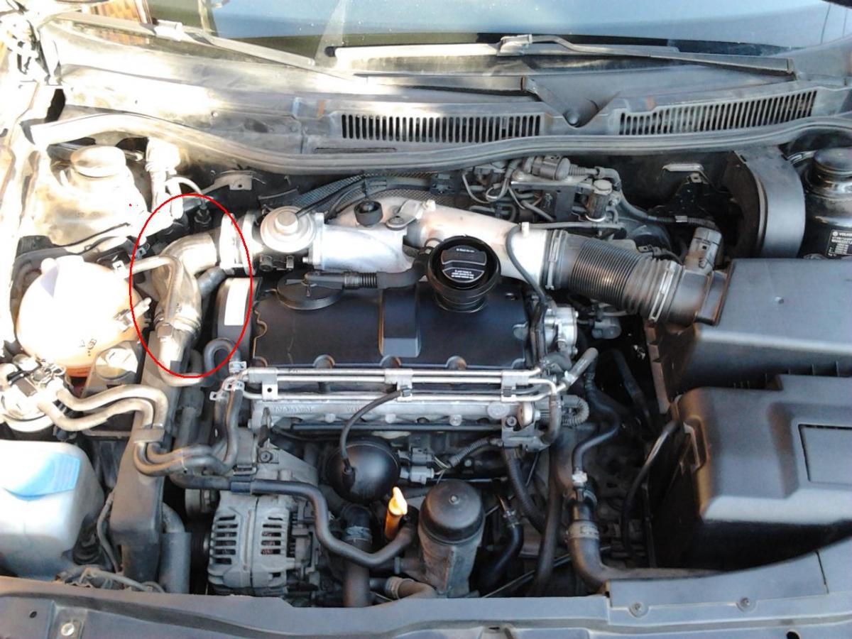

uite asta ar fi furtunul care ar trebui verificat...de fapt toata tubulatura dintre Intercooler si EGR...aia se da jos cand se umbla la distributie...dar nu stiu...ce mecanic sa fii sa uiti sa il pui la loc? :(
verifica la coliere daca sunt puse...
post-14266-0-28473500-1335023910_thumb.j
Oricum o sa merg sapt viitoare sa vad ce si cum si o sa ma uit si eu si sper sa scap doar cu asta...sa nu am batai de cap:)
Super,am verificat furtunul ala si e pus bine cu coliere cu tot...incep sa ma agit,dar o sa aflu sigur sper sapt viitoare care e baiul...
o fi el prins bine...dar teai uitat sa nu fie fisurat?ciupit taiat sau alte chestii?
Din cat l-am pipait eu parea bine,dar la prima vedere,in parcare sub un pom,pe ploaie,nu poti sa-ti dai seama prea bine...vad saptamana viitoare...si un astfel de tub cu probleme poate cauza asemenea neplaceri(cu pedala in fund la urcare si 60 kmh?!)?
