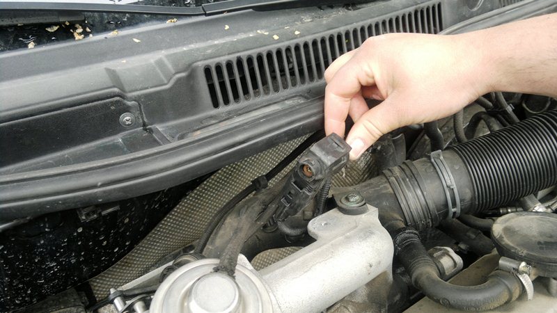

vreau sa mai fac o precizare, cand am fost sa ii curat EGR-UL mecanicul a gasit o piesa cu 2 furtunase pe ea care atarna acolo si nici el nu stie de unde este.. posibil sa nu traga motorul din cauza la aceea piesa??? o sa postez aici 2 foto sa va dati si voi cu parerea ce este acea piesa si ce rol are, multumesc frumoss

revenid la acea valva...imi pare un pic incompleta...are un cod ceva pea ea sa iti zicem exact care este?sau poti sa urmaresti furtunasele sa vezi unde duc?
poi ce sa zic mecanicul nu prea stie despre motor el mai mult se pricepe la schimbat piese consumabile..pe ea scrie MT2 pe o parte iar pe cea lanta scrie 1j0906285 .vine in ia 2 furtne subtiri dispre debitmetru si apoi are o mufa din care iese unul subtire spre turbo cred.

dupa forma...este valva N239 care se ocupa cu o oprire cat mai lina a motorului...
deci daca nu iti zmuceste la oprire...nu ai probleme cu ea...chiar daca este "aruncata" acolo...deci nu este cauza problemei tale:(

intradevar este n239, dar valy un log ar lamuri problema ta de putere foarte usurel
