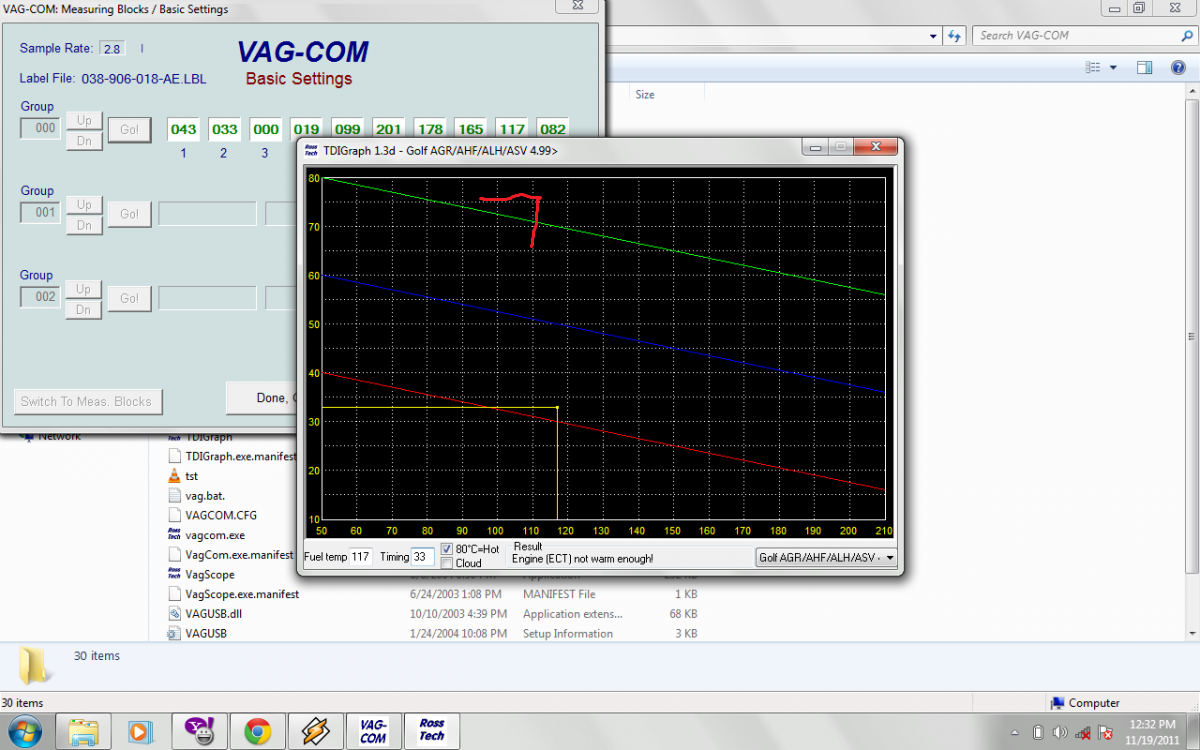

la mine e ceva cu avanasu care e peste linia rosu o fi din cauza chipului si asta sa fie problema
neagu alexandru
am pus o poza informativa cu avansul meu lam indicat cu rosu
post-87856-0-94115400-1331766049_thumb.p
neagu alexandru
si din cauza avansului asa mare am pierdere de putere ???

cristi_eftimie
da....depinde de cine ti-a schimbat distributia,si daca ti-a reglat avansul corespunzator
