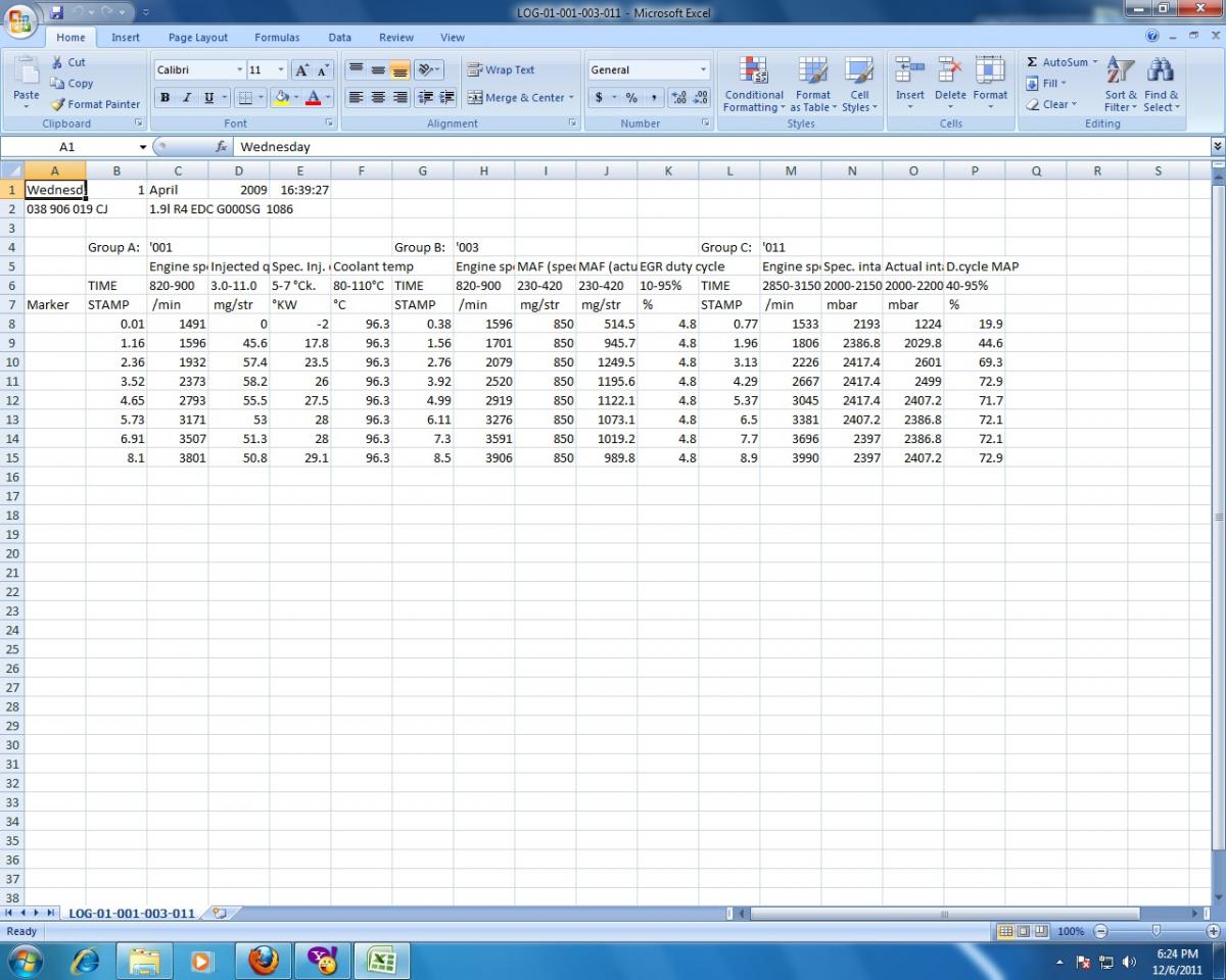

Turbina este Garret VNT17 (atasez si logurile mcornel)

M-am uitat pe log-urile tale si sunt destul k;termostatul deschide cam tarziu(aveai 96gade) si turbina are o tendinta de overboost rezolvata de N75(a se observa duty cicle),dar nimic serios.
Ai acelasi overboost de 0,2bar cum am si eu in cuplu maxim si full trothle;cuplul max il ai pe la 2200rpm,nu?
Cam pe acolo e cuplu, din ce simt eu... Mai multe detalii nu stiu sa iti dau. Treaba cu termostatul am avut-o acum fIx un an si se rezolvase dupa ce am inlocuit senzorul. Conform scanarii...
Ti-am zis de cuplu max la 2200rpm pt ca acolo vad ca intra turbina in fullboost;faza e cu termostatele,ca de noi unele deschid mai devreme,altele mai tarziu.
Al meu spre exemplu deschide la 92C,iar cel vechi la 88C.

Pai ti-am enumerat deaja :) ;ceea ce nu-mi place in principal,este termostatul care deschide prea tarziu.
