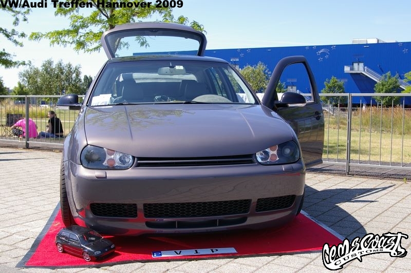

Niciun stress! Iei grilele originale, alea cu dungi, decupezi interiorul si lipesti pe spate grila. iti raman si grilele sa le poti scoate, dar su sita pe mijloc si arata BESTIAL. Sunt cateva si de Bora dar acuma nu le gasesc. Exemplu pe Golf:
