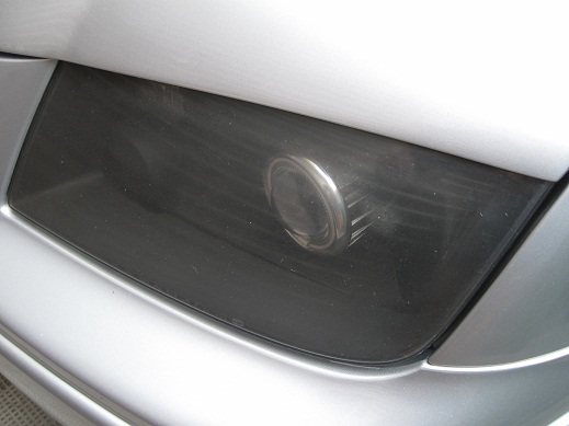

Voi pune steffan dar acum mor de cald la 40 de grade incercand sa fac farul :D. Am dat geamul jos pana la urma si incerc sa ii fac si un polish cu xerapol deoarece era matuit si pe interior. Sper sa iasa, voi folosi o bormasina la capul careia voi atasa o carpa groasa de bumbac :icon_thumright:. Sper sa imi iasa improvizatia si sa iasa, oricum e ceva mai puternica decat degetele mele :)) Voi reveni azi maine cu impresii daca termin si voi face si ceva poze.
Modificat de Circoloco
da f bine ai facut ca ai desfacut farul, este mai sigur si vezi ce faci.bafta
Din pacate am nevoie de un nou far. Reglajul manual cel care ridica si coboara oglinda s-a dus. Banuiesc ca plasticului in care intra sau iese surubul (este exact principiul unui holsurub cu diblu) atunci cand coboara/ridica oglinda i s-a dus filetul si imi ridica oglinda decat jumatate din cat ar trebui sa o faca dupa care cade...Daca are cineva pe acasa un far de Bora de care nu mai are nevoie sau ceva la o suma modica il rog sa ma ajute. Multumesc anticipat. Daca de vazut vad numai cu un ochi, macar sa va arat diferenta intre un far la care s-a utilizat xerapol pentru polish plastic si unul inca

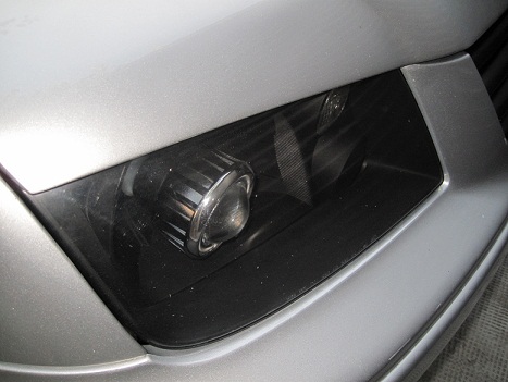

Oglinda centrala cu cu cele 2 reglaje. Sunt 2 unul in stanga unul in dreapta cum te uiti la far. Cel din dreapta ridica coboara, cel din stanga misca oglinda stanga-dreapta. Ca sa fac o poza trebuie sa desfac iar farul si n-as mai face-o decat atunci cand il repar. Ideal ar fi sa primesc partea din spate a farului. daca vrei discutam pe PM. Multumesc mult
Am desfacut iar farul. Se pare ca toti suportii sunt intregi doar ca cel de reglare pe verticala a sarit. Asta din cauza adaptorului pentru bec D2S care imi lovea in capacul din spatele farului (cel mare care acopera becul) si nu lasa oglinda sa se ridice. Deci va trebui sa-l las fara capac sau sa caut o solutie de al acoperi. Ii multumesc si aici lui Lawretzyu_86 care a fost bine intentionat sa ma ajute :). Sper ca astazi sau cel tarziu maine sa termin si
A iesit bine machiajul cu Xerapol :) . Fa si la celalat far ca sa fie frumosa masina. Nu ca nu ar fi, dar nah :D
