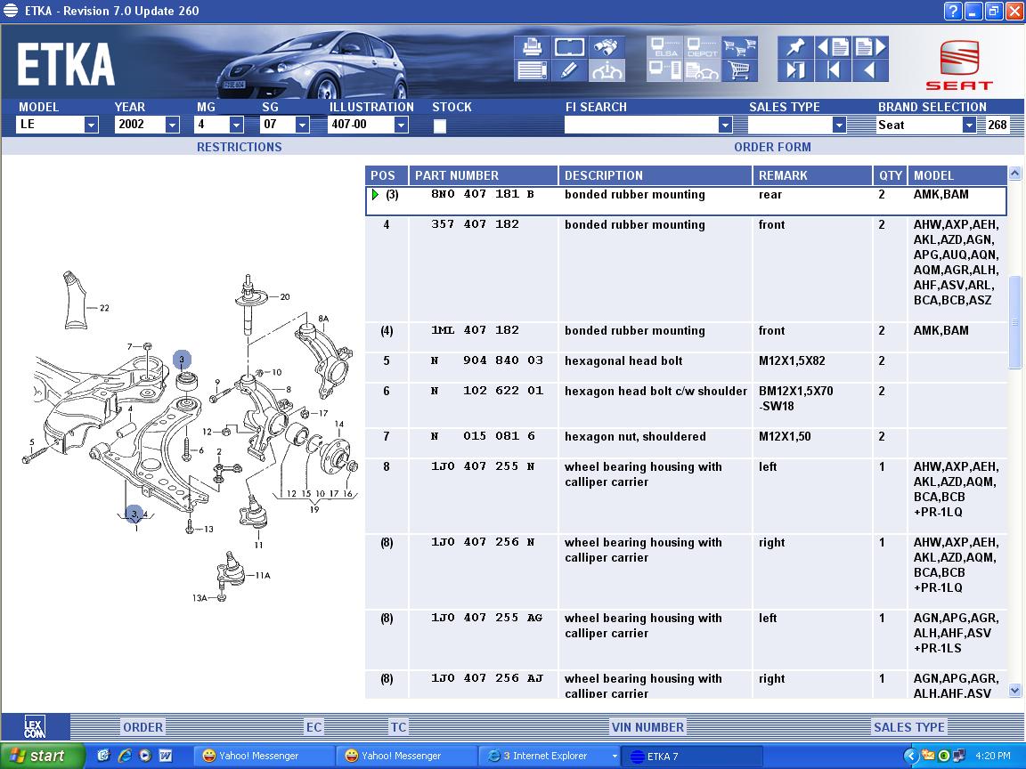

Ii multumesc inca o data lui Predator pentru ajutor. Azi am reusit sa gasesc bucsele de cupraR/AudiTT/R32 pe stock la Volksman. La furnizor ar mai fi una si insemana sa mai astept.
In pozele atasate aveti codurile, atat cel OEM cat si pe cel Lemforder. Tot astazi am dat comanda si de bara de jos, vineri sper sa ajunga. Miercuri pun bucsele, nu mai astept bara.

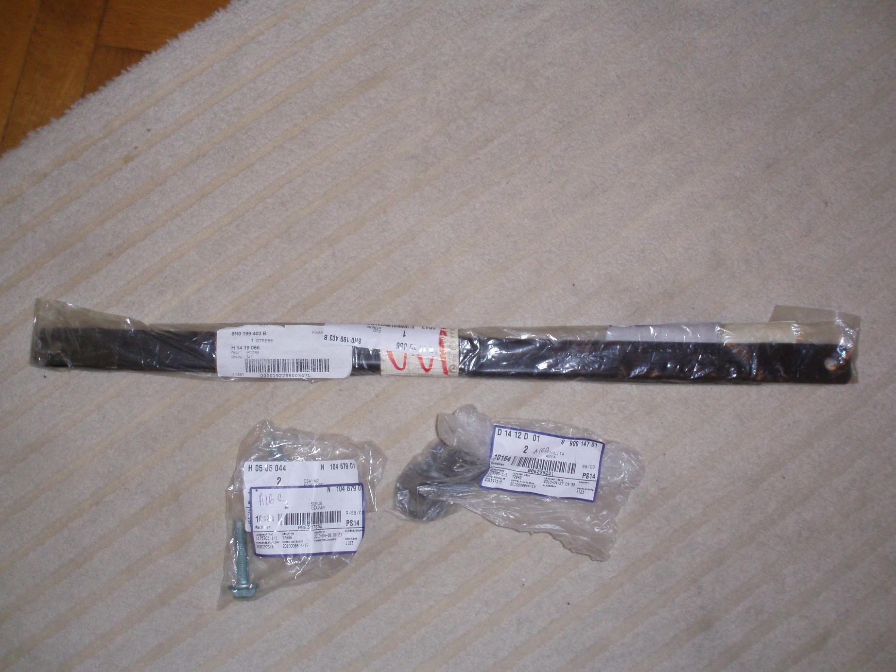

A venit bara rigidizare OEM de S3/LCR. Zilele astea o voi monta si revin cu impresii ;)
