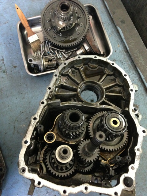

Au venit bucsele de la SuperPro. Asa schimb toate bucsele, care cred ca au cam imbatranit.
La demontarea ambreiajului am constatat ca arcurile din discul southbend mai aveau putin si isi luau zborul.
I-am trimis tot ansamblul lui Hexer si dupa o lunga perioada de asteptare, aseara am reusit sa termin cu cutia. Impresiile initiale sunt pozitive, nu sunt zgomote ciudate si parca acel chatter specific volantelor single mass a disparut. Nici cu aerul conditionat pornit nu se mai aude. Poate dupa rodaj, vor reveni acele zgomote, dar deocamdata toate-s bune.
Intre timp, mi s-a oferit o ocazie ce n-am putut s-o refuz si m-am ales cu suporti motor-cutie VF Engineering. Motorul nu mai flexeaza deloc si schimbarile de viteza sunt perfecte (n-am testat inca la peste 5000rpm)
Partea mai putin placuta e, ca single mass si tampoane intarite nu dau bine zgomotul din interior. Nu este ceva grav, dar sper se mai atenueze.
Fac rodaj 500-1000km si revin cu impresii.

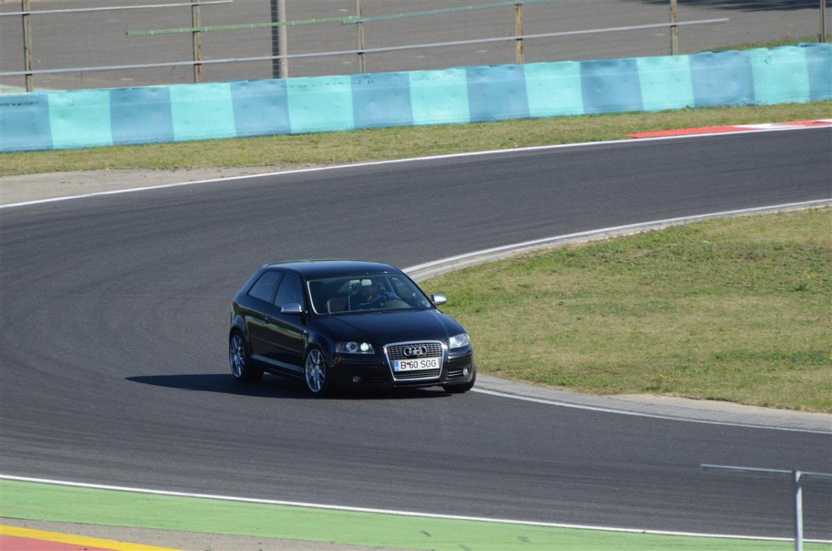

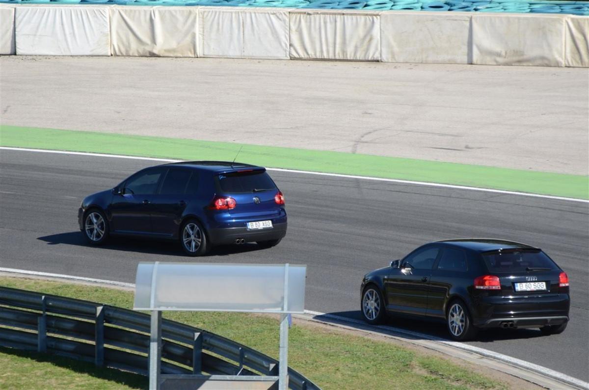

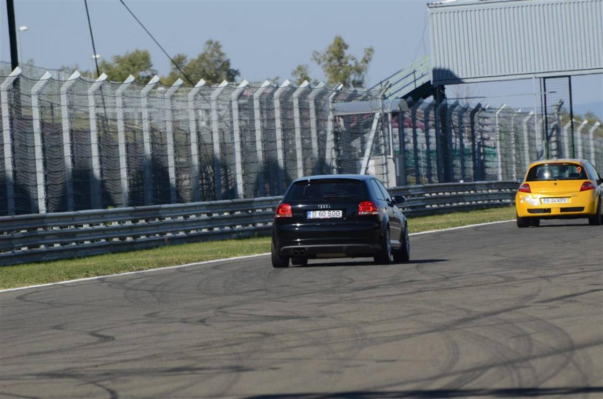

Vinerea trecuta, am mai bifat un track day la Hungaroring
Incep prin a spune ca a fost o zi superba, cu temperaturi ideale. Nici compania n-a fost rea tongue.gif
La mine, prima sesiune preconiza o zi plina de supravirari si de lasat alte masini sa ma depaseasca. Pista fiind foarte rece, nu am incalzit cauciucurile nici macar in ultima tura! Asa ca cel mai bun tur a fost de 2:23.8, si am zis ca in celelalte sesiuni sa nu alerg la timp ci sa reinvat masina pe asfaltul asta.
Primele ture din a doua sesiune au fost mai stabile si am scos ESP-ul. Dupa ce am scapat masina in virajul 2 si am decis ca urmatoarele ture sa fie de racire si abia in ultimul tur sa fortez. Se pare ca a dat roade si am scos best-ul zilei de 2:15.07.
http://www.youtube.com/watch?v=SX1F50qJErk
La 0:35, in virajul 3 am fost foarte aproape s-o scap dar am redresat-o la timp. Scartaitul ce se aude in filmare este cauciucul ce atinge in aripa. Se v-a rezolva dupa ce montez aripile OSIR.
Restul de sesiuni au fost mult mai aderente, dar din cauza traficului n-am reusit sa scad sub acel tur.
Daca la track day-ul anterior am simtit ca nu mai am cum sa scad din acel 2:19.1, acum sunt sigur ca recordul personal poate fi doborat fara sa mai umblu absolut deloc la masina. Pe scurt, foarte multumit de cum s-a comportat.
Mai pun inca un tur de 2:15.86 cu Acidutzul si Rex in prima parte
http://www.youtube.com/watch?v=Lgak3Z-6BH4
La 0:52 se vede un usor slide, mai dramatic in masina decat in video smile.gif
