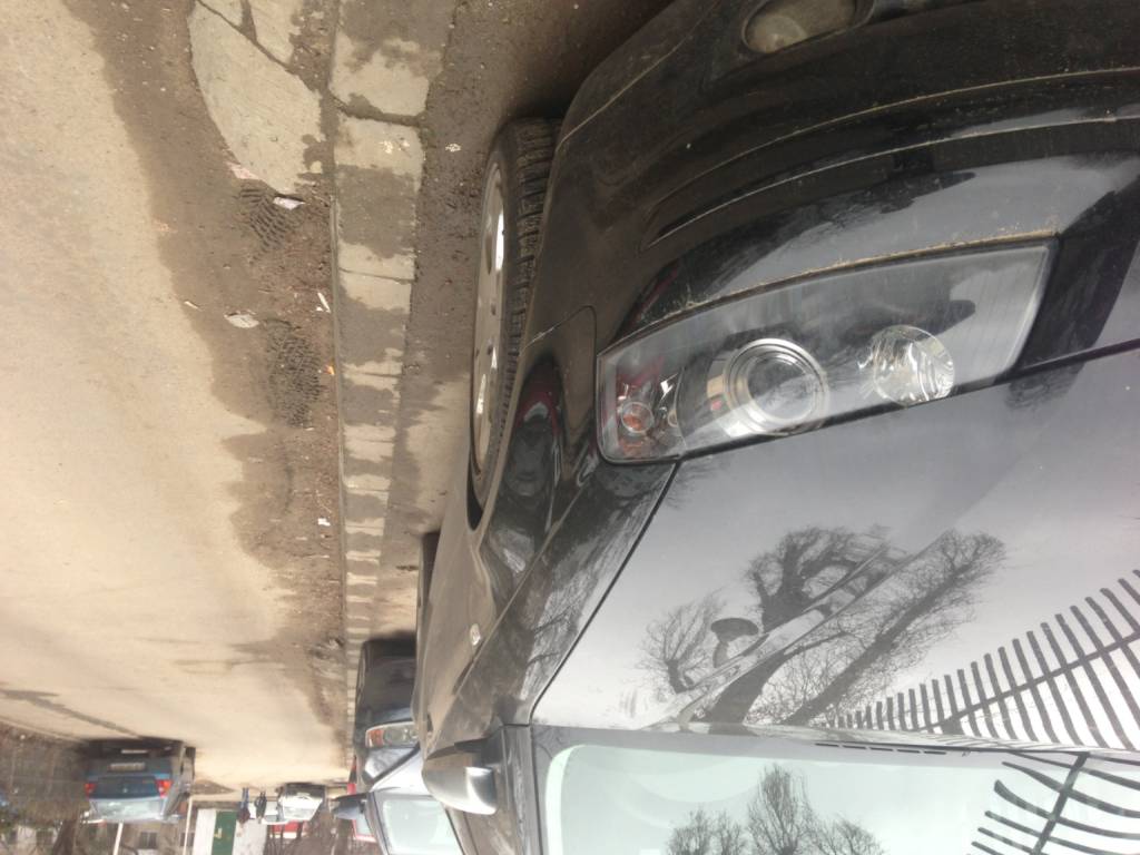

Am ridicat masina de la service. A fost pentru revizie (98.000km), pus deflectoare TT pe bratele de la suspensie, bielete antiruliu reglabile, schimbat cam followerul (cel vechi nu are nici o urma de uzura, deci ramane de rezerva) si in sfarsit schimbat caseta de directie (cea veche cloncanea destul de nasol)
Caseta este una de TT, pentru ca aveam in plan schimb cu fuzetele de TT si planetarele de TT. Practic acum, am tot trenul de rulare de TT mk2. Masina, pare mult mai inchegata si parca mai confortabila!
Partea proasta e, ca n-am reusit decat un -1.53 camber si nu sunt decis daca sa montez camber plates de la ground control (deja achizitionate). Cu ele voi reusi undeva la -3 grade, dar si un cloncanit specific flanselor solide... Sunt inca indecis.
Problema arzatoare din momentul asta, este distanta intre etrier si janta. ApRacing recomanda minim 4mm, iar eu am 2mm. M-am gandit la alte jante cu ET mai mic(acum ET56, 7,5J), dar ar iesi prea mult in afara si mi-ar atinge in aripa. Asta ar insemna aripi de la OSIR (alti bani, alta distractie).

Am pus reglabile pentru ca imi atingea bara stabilizatoare in bratul de suspensie. Asa se intampla cand cobori masina... Cei cu air, scot bara stabizatoare cu totul :)
Ai schimbat bieletele si pe fata si pe spate? De la cine sunt?
Ce fac deflectoarele de TT, canalizeaza aerul spre frane?
Singura solutie pt jante e sa cumperi unele gandite pentru BBK-uri(spite arcuite mai mult) sau sa iei ceva cu 8J si ET mai mare(58) ca sa iasa putin mai mult in afara, asta daca e loc inauntru si nu bat in amortizoare.
Oricum jantele tale OEM sunt prea incarcate: nu lasa sa treaca prea mult aer la frane si spitele sunt aproape perfect verticale.
Doar pe fata... Sunt de la KSport. Le-am gasit extrem de greu, undeva in SUA. La noi, n-am gasit deloc!
@JUG nu am vazut jante 17" 8J ET58 nicaieri! In teorie stiu ce-mi trebuie, dar nu prea gasesc. Acuma cu noile fuzete, am destul spatiu pana la amortizor.

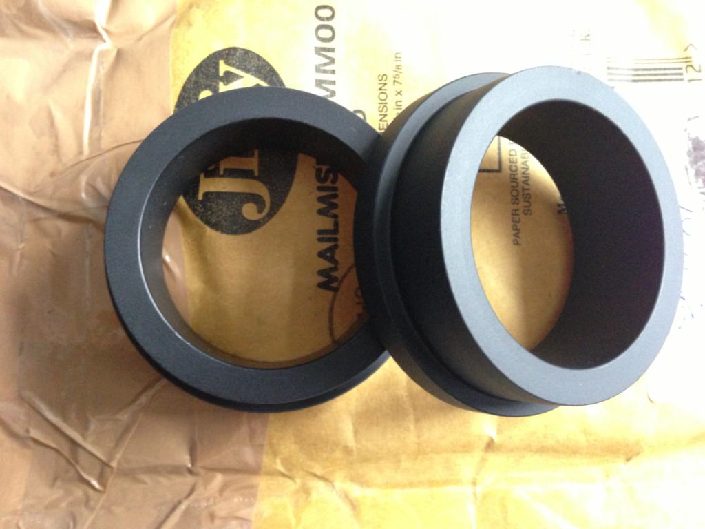

Pune niste distantieri daca mergi pe circuit pana iei alte jante. Un distantier de 5mm nu dauneaza asa rau masinii !
Modificat de fuscobal
Pe un distantier de 5mm e posibil sa nu i se mai centreze janta. Stii vechea poveste fusco...
O sa incerc cu inelele de centrare pe care mi le-a trimis DaveB. Fara inele nu se centra roata si imi vibra.
