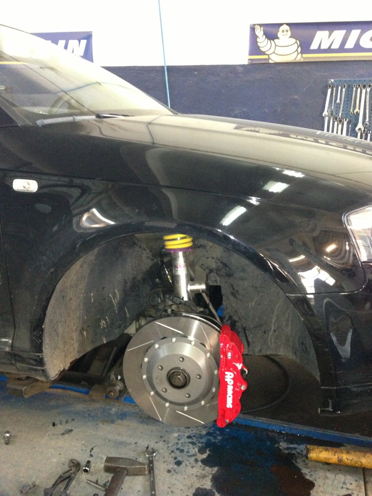

Fara Teff n-as fi ajuns aici. Mersi Teff! :)
Este acolo drept "development car" pentru 2 saptamani. Se monteaza, se testeaza, se aproba si apoi se inapoiaza :)

Bravo Silviu. Pe masina ta se dezvolta suspensia KW V3 DDC (adaptiva) pentru A3.
Si in felul asta o sa o ai setata si de taticii suspensiilor ;)

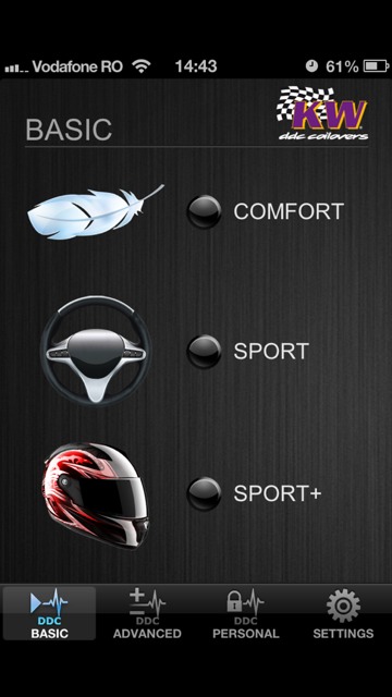

Inca incerc sa ma obisnuiesc. Trebuie sa fac o comparatie intre V2-ul care l-am avut, cu V3-ul vwracing si asta.
Deocamdata, asta castiga. Mai ales ca pot s-o reglez din telefon :)
Franele necesita o rodare si cateva aerisiri sa inceapa sa ma uimeasca :P

Detaliaza un pic cum e cu aerisirea: de ce, cum, cand, unde?:)
P.S.: incap etrierii sub jantele OEM?

Aerisirea o fac eu cu VCDS-ul. Dar intai sa se mai rodeze putin placutele. Aseara am facut cateva frane de la 100 la 50 si treptat s-au mai imbunatatit.
Spre uimirea mea, au incaput pe jantele OEM de 17 cu et56! Doar ca distanta era doar de 1mm si i-am pus provizoriu distantiere de 5mm. Dar cu un et51 n-ar avea nici un fel de problema.
Bun asa, bine ca nu e nevoie de ceva cu ET agresiv.
Poate te prind si eu cu VCDS-ul, ca sunt curios daca are efectul pe care l-a avut asupra franelor OEM.

Cat de mare e diferenta intre Comfort si Sport+, pe o scara de la 1 la 10? E mai confortabila decat stock?
In principiu este KW V3, doar cu reglaj din buton/aplicatie.
Pe Comfort este pe 0%, Sport 30% si Sport+ 100%

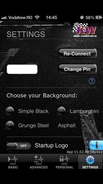

Comunicarea se face prin Wi-fi.
