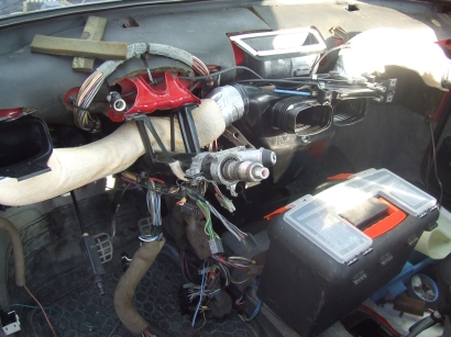

De curand nu am mai avut posibilitatea sa parasesc raza domiciliului, asa ca in lipsa de alte provocari m-am apucat sa rezolv o durere de cap mai veche, ce tinea de scartaielile din bord si de praful si mizeria acumulate in sistemul de ventilatie.
Asta insemna a da tot bordul jos, si sistemul de ventilatie la fel. Zona asta a masinii nu am atins-o decat cu ocazia curateniei generale facute dupa momentul achizitionarii.
Demontarea a decurs relativ simplu, am urmat pasii vezuti pe vwvortex pe threadurile similare. Totul a durat cam 4 ore in total. Probleme am intampinat la partea de tevi (a trebuit sa las antigelul sa se scurga) si la unul din suruburile care tine sistemul de ventilatie pe "firewall", care s-a dezsurubat din plastic in loc sa iasa piulita de pe surub. A trebuit sa-mi cumpar un wise-grip (cleste care ramane strans) pentru a putea da jos colierele de pe tevile de incalzire.
Dupa procesul de demontare mi-am dat seama care a fost problema cu chitzcaiturile in bord: cele 2 suruburi cu care bordul se leaga de panoul frontal (sub geam) erau rupti din suportii de plastic, practic nu mai tineau deloc.
Am mutat toate bucatile in casa si le-am facut baie cu mult detergent si un burete adecvat. post-28584-1242891996_thumb.jpg In locurile greu accessibile, ca de exemplu tuburile prin care trece aerul, am bagat buretele folosind un prelungitor. Foarte interesant ca murdaria adunata dealungul celor 21 de ani nu iese spalata cu jet de apa, trebuie mozolita putin cu buretele, altfel ramane acolo.

Toate astea fiind rezolvate, a urmat partea de lipire/reconstituire a partilor rupte din bord. Partial am folosit poxipol, partial ceva mastic bazat tot pe epoxy in forma a 2 bare asemanatoare cu plastelina, care trebuie mixate intre ele. Am inlocuit cele 2 suruburi originale cu unele mai lungi, astfel incat lipitura sa tina pe o suprafata cat mai mare. Probabil bordul a fost dat jos de niste amatori (ca sa nu le zic altfel) care nu stiau de existenta acelor suruburi si au tras de bord pana le-au rupt cu totul. Rezultatul si surubul original aici:
La pozitionarea suruburilor am avut grija ca acestea sa stea cat mai aproape de pozitia celor originale. Am avut noroc, ca au intrat instant la loc, fara sa le fortez.
Inainte de a monta totul la loc, a urmat o igienizare a locatiei prin stergere cu carpa umeda.

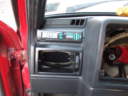

apoi am mai adaugat asta, ca sa am si eu tuning pe masina :-) Chiar daca scopul initial este de a o aduce la o stare cat mai apropiata de original, tot mai adauga omul cate ceva :blah_:

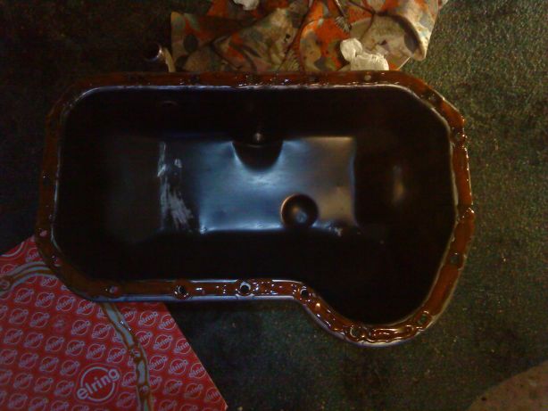

deci. sa incepem cu operatiunea schimbat garnitura baie ulei. halal treaba, vechea garnitura era lipita biiiiine de corpul motorului precum si de capacul baii de ulei. M-am distrat o dupamasa sa le dau jos.
Cam asa arata dupa:
Pe urma am aplicat pasta de etansare (un fel de silicon) si garnitura noua, dupa care am pus totul la loc si am strans bine suruburile.
Acum nu mai curge ulei pe langa garnitura, sunt mai "eco". Evident, s-a reglat si consumul.

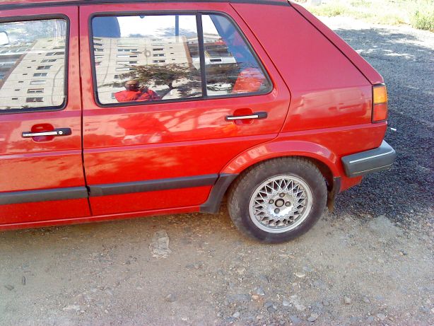

Rezultatul arata bine, in sensul ca masina nu pare ciufulita, ci dintr-o bucata.
O poza cu mudflapsul din spate:
Si una cu pragul dreapta refacut:

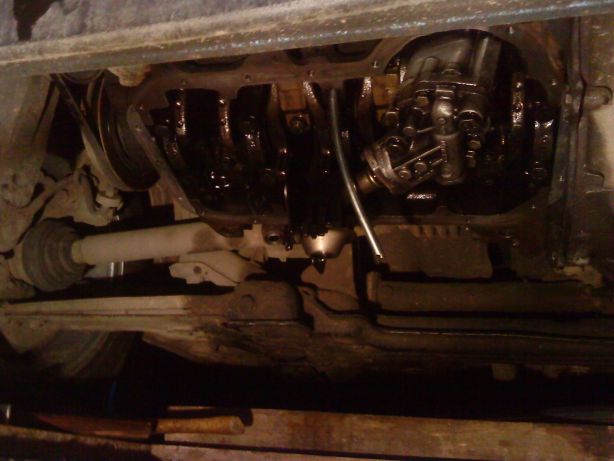

A mai revenit o problema veche, scapare de ulei in zona garniturii de la baia de ulei, din cauza suruburilor destranse.
Am sa incerc sa remontez suruburile cu saiba grover, iar daca nici asta nu tine, sa le lipesc cu pasta imobilizatoare pentru suruburi.
poze cu realizarea:-)
