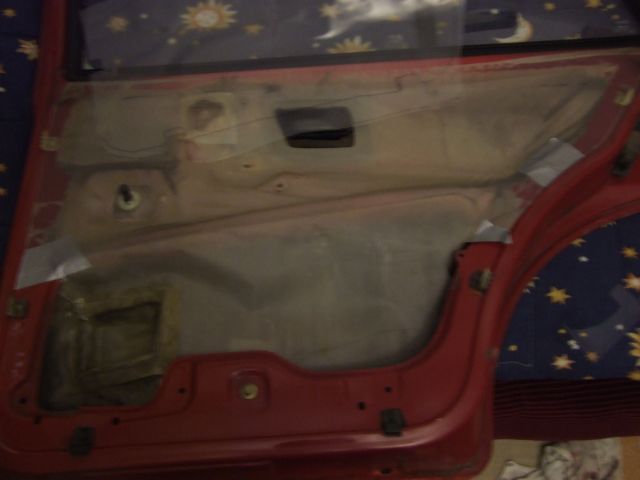

- tapiterie usi curatate, bariere de vapori refacute (unde era cazul), usi antifonate pe interior cu ceara

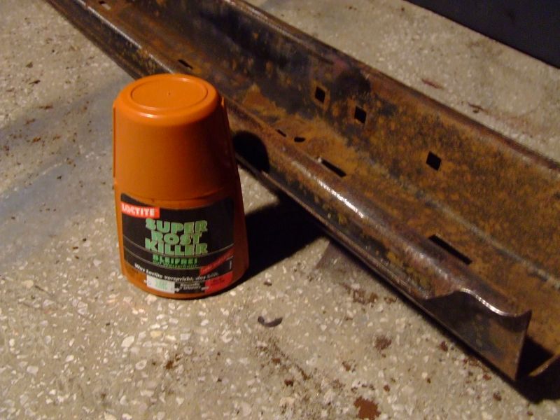

Am sa pun cateva poze din procesul de demontare-curatare a barei spate, care a fost un cosmar la partea de dat jos si dezmembrat.
Odata ca suruburile cu care era prins de caroserie erau intepenite la maxim, cu tot cu WD40 aplicat de mai multe ori nu au vrut sa iasa. Pe urma, alt cosmar, suruburile cu cap patrat care tin suportii de prindere de sasiul de bara s-au miscat din loc si se invarteau cu tot cu piulita. Solutia a fost flexul, ca altfel nu am reusit sa le scot.
Dupa operatiunea de flexare am curatat restul de rugina si am aplicat o solutie de la loctite (se vede in poze), dupa care am vopsit bara.
Dupa cateva zile am avut timp de a pune totul la loc. Asamblarea a decurs mai lin decat ma asteptam, am terminat intr-o dupamasa. Singura parte dureroasa a fost re-montarea barei de plastic pe bara de metal. Chiar daca ambele erau curate, parca nicicum nu vroiau sa se potriveasca gaurile, zici ca era diferenta de 2 marimi intre ele. Dupa ce m-am chinuit cam 2 ore am repus aprox 85% din ele la locul lor. Asa a si ramas. Am mai tras o "dunga" de ceara pt cavitati peste si am montat bara la loc cu tot cu carlig. Rezultatul:

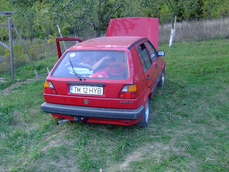

Iata si cateva poze cu makina, asa la repezeala. post-28584-1224574160_thumb.jpg

Degeaba am refacut barierele de vapori, ca tot se gasesc niste mici pliuri care nu au culcat bine, pe unde se prelinge apa. Drept urmare va mai trebui un workshop de o zi doua ca sa pun la loc totul.
Dintre benzile dublu adezive existente pe piata ce imi recomandati? As prefera sa fac o treaba buna, fara sa mai trebuiasca sa revin asupra subiectului.

rulmenti pe fata si pe spate
bucsele, pivotul, biela antiruliu, capete de bara cu totul

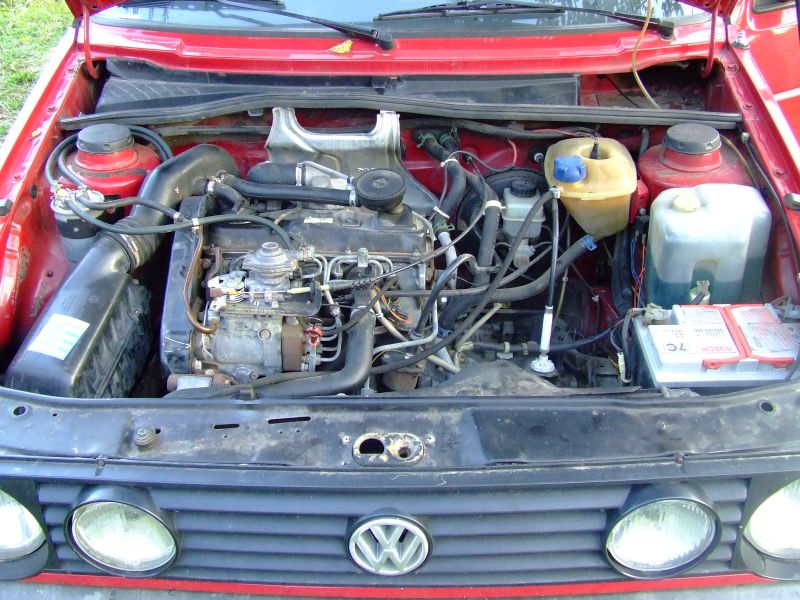

motorul facut segmentat, supape cu garnituri noi, distributie ca un bou de mecanic mi-a fuuuuut motoru
cand mi-a schimbat garnitura
semering ul de la axa cu came, garnitura de la tacheti, rola intinzatoare curea distributie
filtru de aer, ulei, motorina
capacu de la pompa de apa
reglat pompa de injectie pe banc si avansul acasa ca nu mi l-a reglat nimeni (dupa stas bineinteles)
buji incaljire noi, poreste pe frigul asta la prima cheie
duze la injectoare schimbate
cauciucuri noi fata, spate pe jante aliaj 185/60/14r
tin sa mentionez ca toate sunt NOI, nu umblu cu second-hand
acum ma chinui la interior
am plafonul dat jos, e rupt, il lipesc cu fibra , dar este frig.......
am antifonat spatele, retapitat spatele

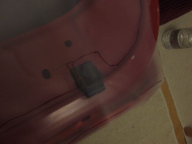

alarma + inchidere centralizata, chinuiala o zi prin tot bordul
acum ma ocup de haion, ca zice alarma ca deschide din buton
baterie noua, regulatorul de tensiune nou, termocupla
si multe alte rahaturi
la faruri vezi ca au niste palarioare in fata becului, eu le-am scos ca dupa ce am luat becuri serioase
tot nu vedeam nimic, sunt halogen si cele pe proiectoare si toti care stiau masina au ramas uimiti de ce lumini am
acum astept caldura sa fac si restul
am poze puse pe mai multe topic-uri
