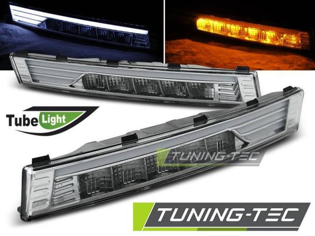

Salut, as dori sa achizitionez urmatorul produs insa vine fara instuctiuni de instalare... Aveti idee cum trebuie legate firele ca sa-mi functioneze blocul de lumini pe AUTO? Cunoasteti in Cluj cineva care ar putea sa ma ajute?
Turn signal lamps with LED Parking light.
Body variant: LIMOUSINE / VARIANT
100% brand new, come in pair (left & right).
Approval: E-marked E4- for street legal.
Modificat de RaZ13
blocul de lumini pe Auto, nu are treaba cu ceea ce vrei sa montezi tu. Daca vrei sa le montezi si sa se stinga cand se aprinde faza scurta....si sa se aprinda cand acesta e stinsa, ca drl.... e alta discutie. Ai nevoie de un plus contact pt DRL si plus de la faza scurta, sa le stinga. Pt asta, ai nevoie de diagrama lampilor achizitionate

Pretul pt acele lampi este exagerat (400-800ron), pune LED BAY9S in bara si dinamice la oglinzi, eventual gasesti "RQXR Smoke black turn signal Passat B6" daca vrei ceva mai diferit.
Pe Cluj te poate ajuta Iulian sau Adi pe partea electrica (lasa-mi un PM)
Cum a zis si @Florin e ceva de lucru, fara diagrama trebuie testate/verificate/ghicite firele, nu e plug&play.
Singura intensitate ce poti regla la B6 e acel cerc interior din stop, unde majoritatea ce isi fac Skyline spate il pun pe intensitate zero, fiind activ doar la franare.
