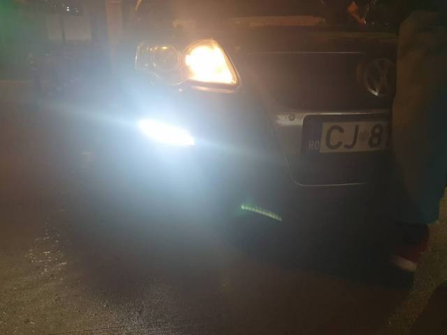

Am un b6 cu bixenon adaptiv, și am inlocuit becurile xenon cu unele China și pe urma Osram.
De când am montat China, numai probleme, se stingeau și se aprindeau după bunul plac, de aceea am montat Osram.
Problema e ca de când am montat China și pe urma Osram nu mai au putere, nu mai vad noaptea, și dacă folosesc faza lunga nu este  diferenta, cu toate ca la far se observa modificare.

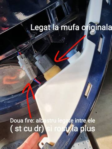

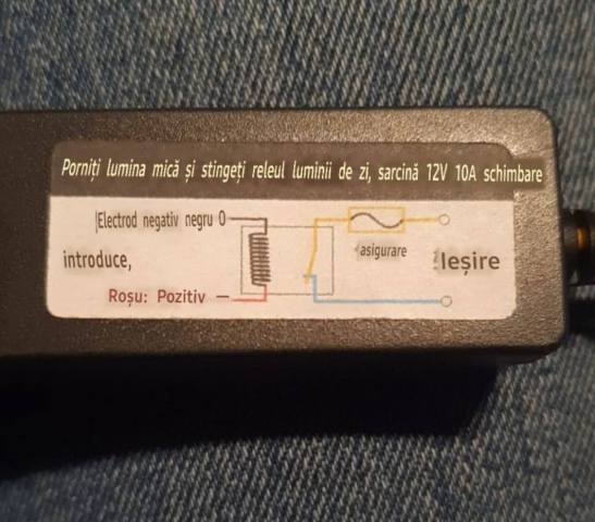

Salut. N am gasit nicaieri niste drl uri pe placul meu, asa ca mi am comandat din china niste semnalizari care vin in locul celor originale si au si leduri albe pt functia Drl. Pt a avea si functia de dimming cand aprind farurile vânzătorul mi a trimis si un dimmer controler pe care, desi am schema, nu am reusit sa l leg si sa funcționeze.
Poate ma ajuta unul din voi care stie.
Am sa atașez si poze relevante pt probl mea.IMG-20220106-WA0008.thumb.jpg.9421250d1330bf83242ff0caf5a9992e.jpgIMG-20220106-WA0009.thumb.jpg.838bf81ac1a0366f758e69829310e39b.jpgIMG-20220106-WA0007.thumb.jpg.2a4509edc9ebc0b9a13841439339c4c3.jpgIMG-20220106-WA0010.thumb.jpg.0ef3a771c74bf6685549961672359780.jpgSmartSelect_20220106-130641_WhatsApp.thumb.jpg.fba4a2a6138268c4b502c59e005b3e53.jpgIMG-20220106-WA0012.thumb.jpg.1812e2358aae678a9819941508f11183.jpg

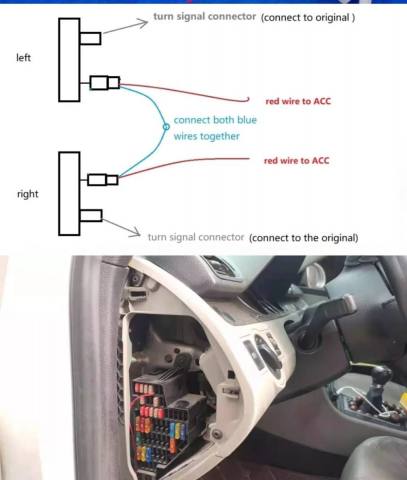

Teoretic cand aduci un + 12V pe firele albastre ar trebuie sa intre dimmingul.
Ar trebui montat cam asa:
în urmă cu 9 ore, Florin Rotila a scris:
Salut. Iti mulțumesc de răspuns, dar din păcate nu funcționează nici asa. Scuze de rsp întârziat, dar a durat până am făcut probe. Nu stiu care i problema: ledul rosu din dimmer se aprinde cand leg rosu si negru, dar pe firul albastru si galben nu vine curent, deci drl urile nu se aprind deloc. Poate ii o probl cu dimmerul..
La DRL trebuie ca pe "red wire to DRL" sa ai +12 V de pe un fir care primeste tensiune cand pui contactul.
Masa de la DRL ar trebui sa o ia intern de la masa semnalizatoarelor.
Cu alimentare de +12V pe "red wire to DRL"de mai sus ar trebui sa se aprinda la intensitate maxima. Se aprind?

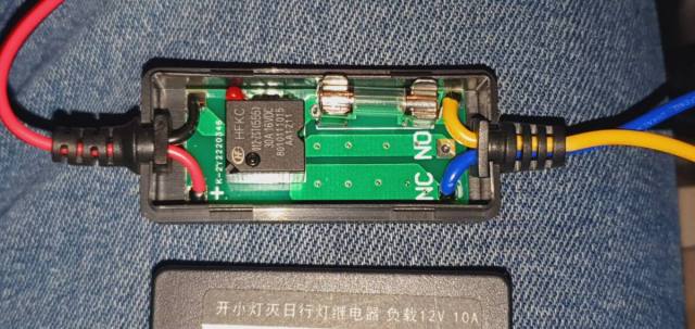

P.S. Modulul cu 4 fire e un banal releu de 12V cu siguranta.
Nici eu nu vad un dispozitiv care sa faca dimming acolo. E un simplu releu.
Ideea e in felul urmator:
Au scos chinezii DRL-uri care au montaj electronic in interior (nu stiu daca e cazul lui) care alimentate normal lumineaza cu intensitate maxima si mai au un fir suplimentar de +12V. Cand conectezi pe firul suplimentar un +12V (de la faza scurta sau de la pozitii, cum vrea utilizatorul) se reduc la 50% din intensitate. Ca sa nu existe interferente intre plusul de la faza scurta sau pozitii si firul de la DRL chinezii au prevazut si un releu care sa separe +12V de la faza scurta de firele DRL.
La el vad ca ar exista doar masa de la mufa de la "turn signal connector":
Ar fi 2 cazuri:
1.  Daca DRL preia masa de la  "turn signal connector" exista posibilitatea ca in mufa "turn signal connector" borna + sa fie inversata cu cea de - de catre chinez si atunci LED-ul DRL nu are masa. In cazul asta poate verifica astfel:-
- se scoate mufa masinii din "turn signal connector"
- se alimenteaza temporar pe "red wire to DRL" cu un +12V de undeva
- cu o masa de la motorul masinii se verifica in mufa "turn signal connector" (acum decuplata de la masina) pe care fir ar trebui sa existe masa ca sa se aprinda DRL si se compara cu cablajul masinii
- daca e nevoie se cableaza invers firele din  "turn signal connector" si atunci se poate monta releul cum am specificat eu. S-ar putea sa nu mai mearga "turn signal connector" daca e cu led simplu fara punte redresoare inainte.
2. Daca cu +12V pe "red wire to DRL" nu se aprinde cu masa pe nici un pin din "turn signal connector" atunci nu are dimming si in mod normal firele albastre ar trebui sa fie masa pentru DRL.
Modificat de Florin Rotila
Vad ca releul din modul e lipit pe borna normal inchis, deci mai mult ca sigur nu are dimming (ar fi trebuit sa fie pe normal deschis in cazul dimming-ului).
Concluzie: se pot doar stinge drl la pornirea fazei scurte intercaland contactul releului in alimentarea DRL (pe firele rosii) astfel incat la aprinderea fazei scurte sa se alimenteze bobina releului si sa se stinga total DRL-urile.
în urmă cu 12 ore, Florin Rotila a scris:
Da, se aprind si ambii aveti dreptate, "modulul" meu e un simplu releu.
Daca leg si modulul ( in diferite forme) nu se mai aprind.

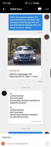

Semnalizarile mele nu au dimming incorporat, ( lucru stiut de mine de la început) si am crezut ca rezolv cu un dimmer cotrol, dar din pacate am primit altceva.
Drl urile mele au ceva protectie si nu se aprind decat la peste 13V ( cred, n am retinut exact voltaju), deci doar cu motorul pornit. Asa ca nu vad cum ar functiona la jumatate din intensitate legate la un fir care le ar da 6V . Cred ca o sa le las asa la intensitate maximă. Nu e rau asa, doar ca vroiam sa se comporta ca niste Drl uri Oem.
Va mulțumesc pt implicare si timpul acordat.
