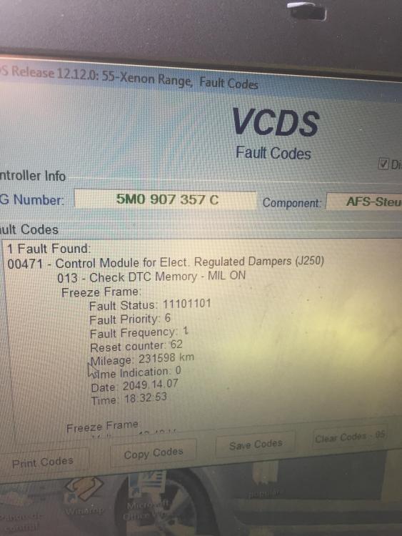

Salut. Am o problema la passatul meu b6 din 2008. Masina are faruri cu xenon d1s si cornering lights din fabrica. Becul din stanga de pe partea soferului licarea si uneori chiar se stingea de tot pt o secuna-doua si am decis sa il schimb ca sa vad daca este de la el problema sau vreun droser, calculator etc. Am schimbat becul pt proba cum ar veni cu unul de 60 lei (starline) ca sa nu dau degeaba 300 lei pe un osram sau philips in cazul in care problema nu ar fi fost de la bec. Toate buna si frumoase, becul a mers, nu a mai licarit nici nu s-a mai stins, doar ca la vreo 20 de min dupa ce l-am schimbat mi-a aparut eroare in bord "AFS Inoperative"... stie cineva care ar fi cauza sau rezolvarea? Astasez si poza pt a vedea clar ceea ce spun. Multumesc
Pai, un bec fake îți poate strica altceva... Un calculator de far, etc. Acum, da jos becul, pune unul ok... Și vezi dacă merge.
Mda...oricum as fi cumparat un bec de calitate daca se dovedea ca nu este de la altceva cum s-a dovedit defapt dar nu ma asteptam sa risc sa se strice alte piese din cauza becului...acuma sper sa schimb becul si sa nu fiu nevoit sa mai dau alti bani pe alte reparatii
Revin cu problema mai sus postata. Am cumparat un bec nou d1s phipips, l-am inlocuit pe cel "no name" si a disparut eroarea "AFS inoperative" impreuna cu beculetul care licarea... toate bune si frumoase dar minunea asta nu a tinut decat ca si in cazul de mai sus in jur de 20-30 min cand a reaparut mesajul AFS inoperative impreuna cu beculetul portocaliu care licare... are cineva idee ce poate fi? Pentru ca acum e clar ca becul este ok, este de firma etc...
O pui din nou pe tester si vezi ce zice.
