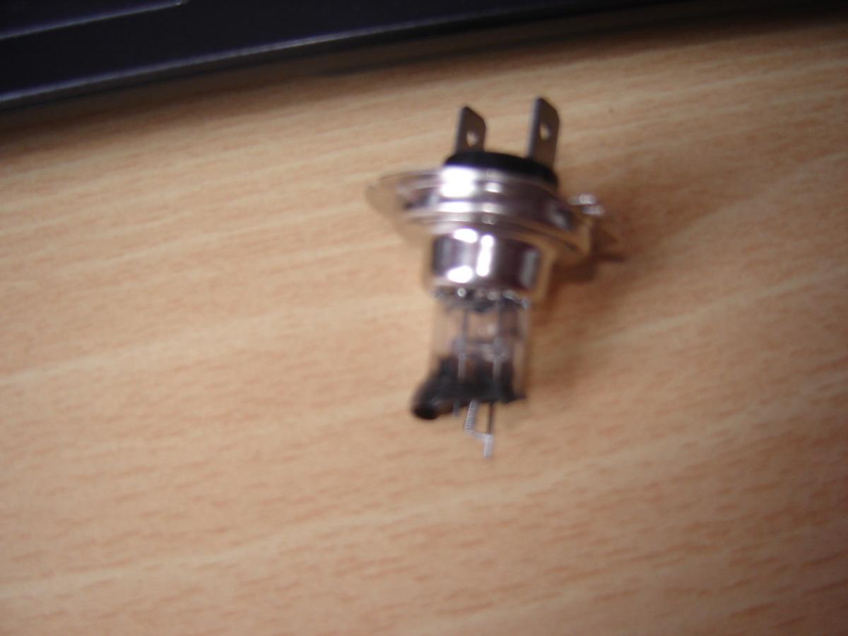

Fratilor, tocmai am dat de o "belea", becul pentru faza scurta s-a ars si ce credeti, s-a dilatat. Nu mai pot sa il scot. Eu locuiesc in Germania si imi este groaza sa ma duc la service. ADAC mi-a spus ca ma costa minim 80 E. Ca sa dau farul jos trebuie sa dau bara jos? Help!
nu exista asa ceva sa se dilate.. oricum iese cu tot cu suport rasucesti intr-o parte..eu in 5 min am inlocuit ambele becuri pe faza scurta si fara experienta..
incearca eventual sa il scoti pe celalalt sa iti faci o parere..te pomeni ca si ala e dilatat!
Cel mai bine incearca la celalalt..sau la un coleg prieten care are vw sa vezi cum se scoate..
Stai departe de Steinfeld (Oldenburg) 49439 ? baga pe gps si vezi ce distanta iti da...am schimbat si eu becurile sapt trecuta
Pai sa va spun: becul cu problema este dintr-o trusa cumparata din ROmania, bani putini, calitate slaba. Trusa asta cu becuri si sigurante am avut-o pe un golf anul trecut, am vandut golful, am pastrat trusa sigilata. Am cumparat in feb 2012 Passatul si s-a ars becul, cred ca cel original. Am schimbat si eu in mai putin de 5 minute becul cu cel din trusa luata din RO. Nu am nici o problema cu schimbatul becurilor. Cand am plecat acum 2 sapt in croatia, pe drum s-a ars becul, eram pe la Regensburg. Am incercat sa il scot la o benzinarie de pe Autoband, nu am putut si am chemat ADAC, pt ca am card la ei. Au venit si mi-au confirmat si ei ca nu se poate scoate becul decat prin demontarea farului. Mentinoez ca am scos firele si mufa respectiva dar becul cu partea metalica (cu cele 2 tepuse) nici cum nu vrea sa iasa. Credeti-ma ca am incercat in toate felurile sa il scot. Nu vrea nici cum sa iasa. De aici am tras concluzia ca sticla de la bec s-a deformat suficient incat sa nu iasa pe aceea gaura. Azi mi-am facut timp, am si o tuica, si ma apuc de demontat bara. Chiar ma gandeam sa fortez mai tare parte ametalica, astfel incat s aramana in far partea de sticla, dar e imposibil sa scot apoi stica din far. Deci tot trebuie demontat farul. Iar de stat stau in Fulda, prea departe de tine Sorin. Incerc singur si revin cu un Replay.
Ei uite ca am reusit sa scot becul cu pricina si am avut perfecta dreptate, in ciuda micii ironii a compatriotului de la Iasi. Lui i-am atasat o poza sa se convinga. Iar ca sa ne demostreze cat este de priceput in ale Passatului ii adresez o intrebare: Care este diferenta estetica (dpdv al exteriorului masinii) intre un B6 cu motor 2 litri si un B6 cu motor 1,6 litri?
Becul cu pricina l-am cumparat de la UNIX iar pe cutie scrie made in Ungaria! Din pacate a trebuit sa fortez un pic becul, s-a spart relativ usor iar bucatica de sticla ramasa in far a fost aspirata cu un furtun adaptat la un aspirator normal. Am baut apoi o bere, ca de tuica nu a mai fost timp. totul s-a rezolvat foarte repede.

ce are de a face aspectul estetic intre cele 2 modele si acest bec? in plus nu am spus ca as fi foarte priceput....daca becul era pe faza lunga se vedea de afara cum se prezinta, asa cu lupa nu ai cum de aia am fost mirat...oricum e prima data cind vad asa ceva, posibil sa fie un defect de fabricatie la el.singura varianta usoara si care se putea face pe loc era asta sa il rasucesti si sa il spargi la capat pentru a iesi.
  On 22.06.2012 at 18:56, andrei_70 a scris:
Trebuie sa te contrazic - am patit-o si eu (la o alta masina) cu un bec halogen care avea bulbul (sticla) topita si umflata. Becul inca mai functiona! Nu era vreo marca, ceva turcism...
te cred..dar nu am mai auzit asa ceva pina acum...mai ales daca ai lupa pe faza scurta nu vezi ce e acolo..
