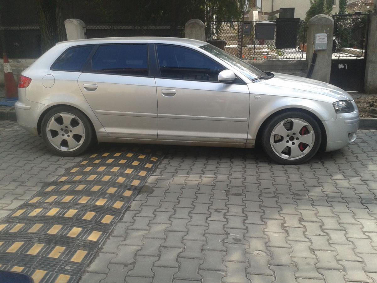

Mai merg o vreme asa, pana rezolv restul de probleme apoi mai fac o data geometria cu rotile de vara.
Poate ajung la cineva care stie sa o faca bine.
Parca nu sta chiar bine. E mai lasata de spate.
post-1861-0-16706600-1365760914_thumb.jp
Modificat de Johnny Bravo
Ar mai merge putin lasata fata.
Drumul e drept acolo, are greutate in portbagaj, rezervorul cum e, etc. ?
Nu era nimic greu in portbagaj. Rezervorul insa este aproape plin.
E posibil dupa cateva zile sa se mai lase fata. Iti zic asta pentru ca si la fosta mea masina s-a comportat asa dupa montarea suspensie sport
Las-o asa vreo 2 saptamani, fata e grea, o sa se mai lase suspensia.
Apoi faci reglajele necesare si geometria.
Asa o las. Oricum nu am timp acum.

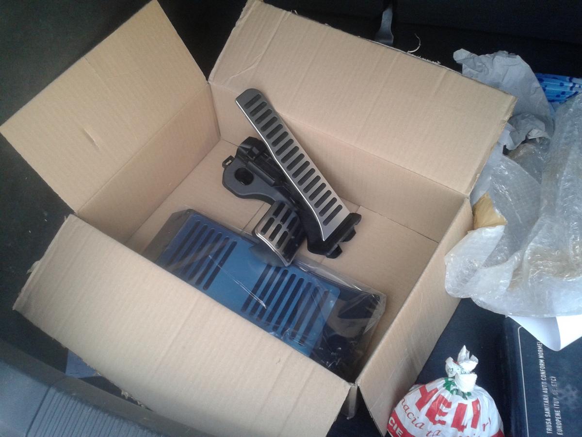

Azi m-am invrednicit sa montez pedalele. Am reusit sa montez frana si acceleratia. M-am umplut de nervi la footrest.
M-am tot chinuit sa il infig si nu intra. Pana la urma am pus unul langa altul pe cel nou si pe cel vechi si nu sunt la fel :(
Cel nou este de TT iar clema de prindere in podea este pusa mai jos decat la A3.
Nici nu am mai ajuns sa fac poze la pedale de nervi.
In stanga este cel original. Se vede ca prinderea este mai sus.
Da fix aceeasi problema am avut-o si eu numai ca i-am taiat clema cu cuterrul si am "lipit-o" mai sus.
