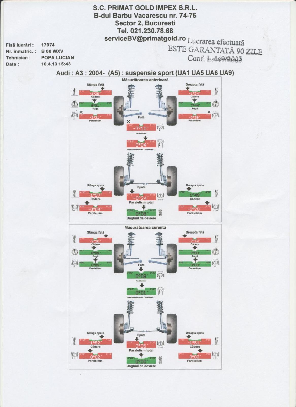

Am facut si geometria azi. Nu prea sunt multumit de cum a iesit. Postez dimineata raportul, poate isi da cineva cu parerea...
Am sa pun si poze mai detaliate cand imi recuperez aparatul foto.
Ce cablaj?
Am atasat si geometria. Nu a iesit simetrica pe fata. Mi s-a explicat ca daca ar fi deschis mai mult roata pe dreapta, sa ajunga la -2.20, s-ar fi dus si mai in spate si ar fi afectat unghiul de fuga.
E abureala sau nu si-a dat silinta omul?
post-1861-0-48922800-1365676330_thumb.jp
Urca paralelismul la 0.10 ( ca sa contracareze uzura inegala a cauciucului pe interior si pentru un raspuns mai bun al directiei).
Camberul poti sa-l egalizezi daca muti puntea, iar unghiul de fuga il mai poti regla de la flansa (foarte putin, dar merge)
